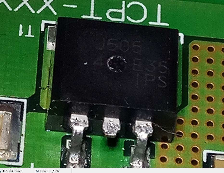

добрый день-помогите опознать мосфет и подобрать возможно аналог
http://forumupload.ru/uploads/000d/85/e8/3824/t200915.jpg
