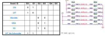

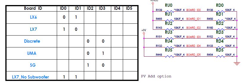

У меня именно такой случай.
И похоже я решил проблему.
Дело в том, что в моем случае плата была переведена в режим UMA путем откидывания дросселя питания дискретного GPU.
Я всего лишь на всего переставил страпы (резисторы) согласно схемы для режима UMA.
И все заработало как и должно быть.
https://upforme.ru/uploads/000d/85/e8/4138/t183615.jpg
