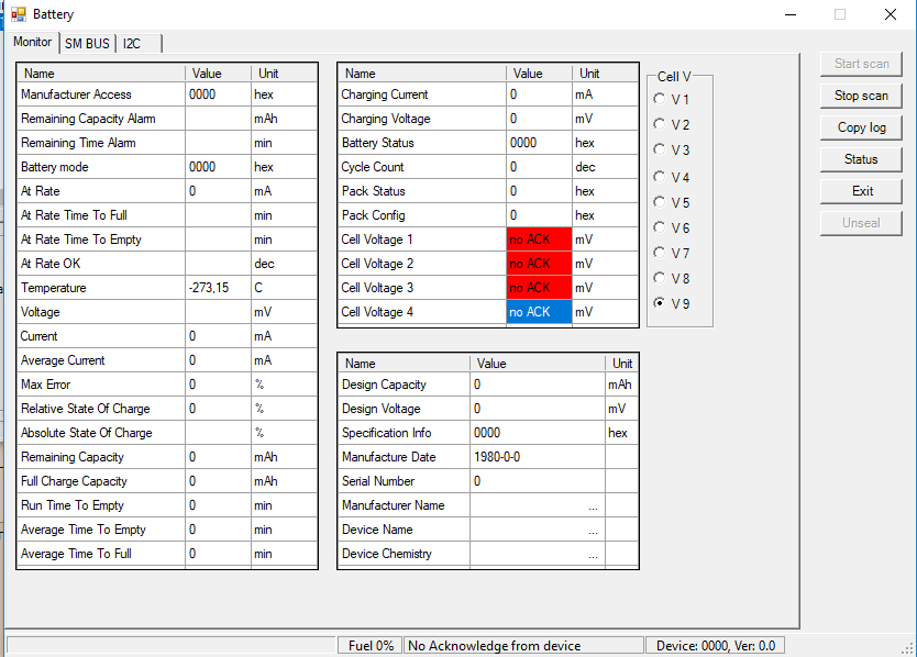

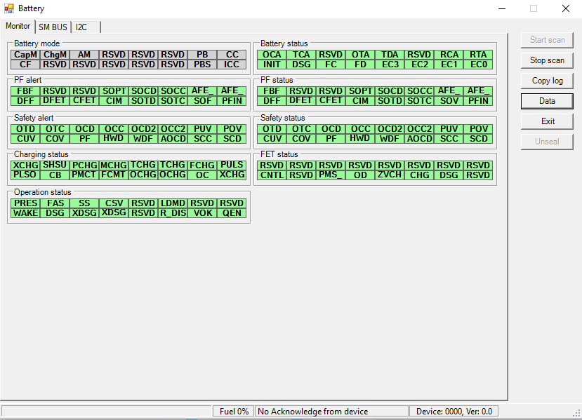

Добр день.
А есть какая-то информация по статусам в мониторе ?
http://forumupload.ru/uploads/000d/85/e8/2/t26084.png
25
Добрый день,
да, на сайте texas instruments или иного производителя контроллера батарейки
26
Я так понял, не все батареи может прочитать ?

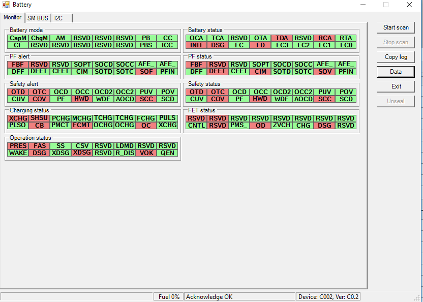

28
Например вот так :
AA-PBVN3AB
http://forumupload.ru/uploads/000d/85/e8/2/t74613.png
http://forumupload.ru/uploads/000d/85/e8/2/t99888.png
29
Например вот так :
AA-PBVN3AB
Подпись автора
    Частный ремонт ноутбуков в Москве на проф. оборудовании.
    905-553-7842 Сергей  ( Viber и  WhatsApp )
    ICQ :439424388     Skype : freeqwer8    Mail : freeqwer@rambler.ru
    Канал : https://www.youtube.com/user/MrFreeqwer
Ссылка
все батарейки, как бы должны отвечать этой спецификации, может пресет не замкнули, именно эту мы не проверяли
