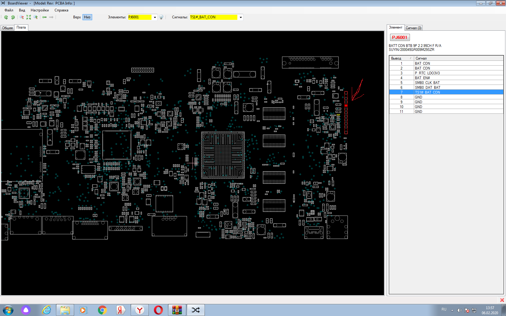

Ноутбук ASUS VivoBook X540SA  с такой проблемой. все работает , все наряжения поднимаются, но есть одно но. Аккумулятор системой определяется, но зарядка не идет. как только сигнал bat con расположенный на 7 выводе шлейфа аклиматора посадить на землю, стартует зарядка.http://upforme.ru/uploads/000d/85/e8/3696/t85573.png

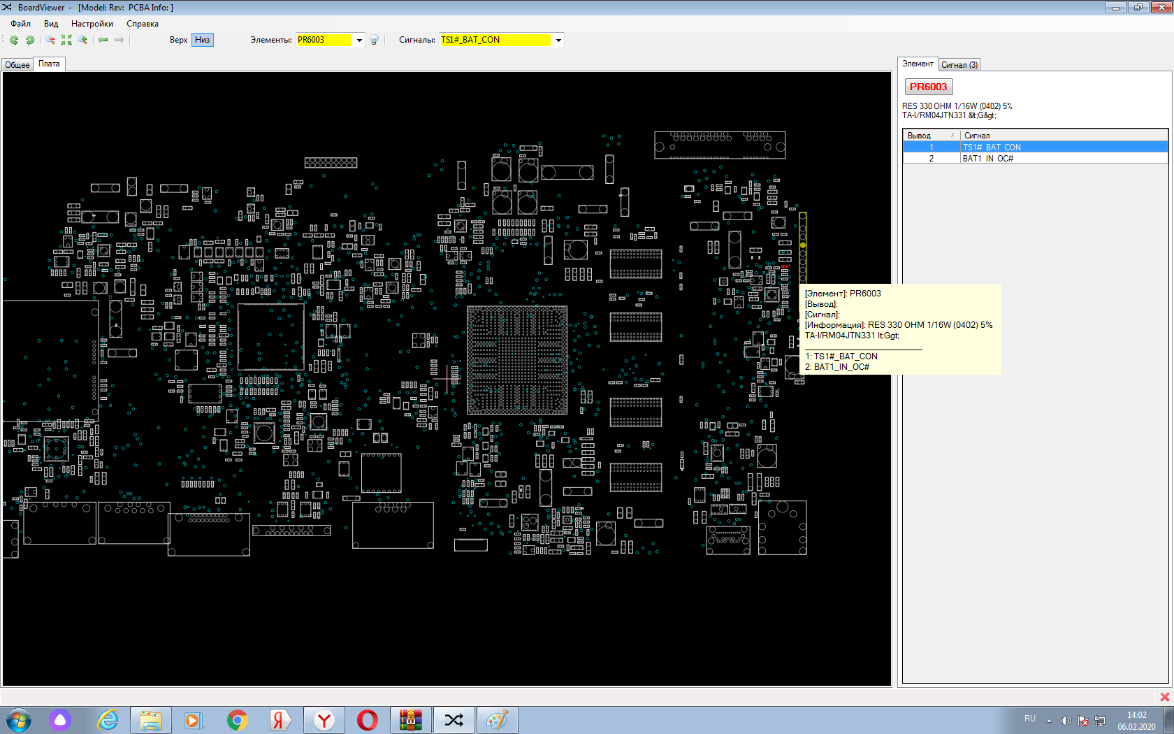

данный сигнал образуется через резистор PR6003 c сигнала BAT1_IN_OC# http://upforme.ru/uploads/000d/85/e8/3696/t65212.png

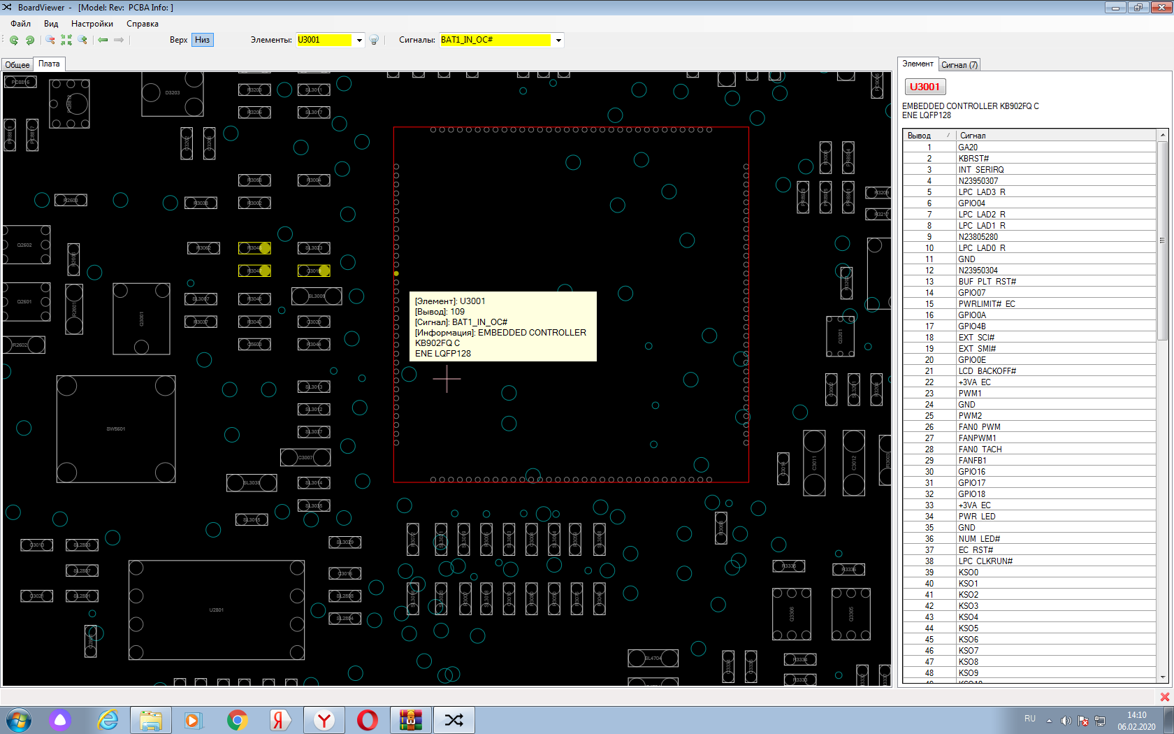

Это сигнал идет с 109 ноги мульта KB902FQ. http://upforme.ru/uploads/000d/85/e8/3696/t97658.png
данная линия подтянута через резистор к линии 3.3 в.
Я так понимаю что при подключении аклиматора мульт должен 109 ногу подтянуть к земле и включить этим самым зарядку. Но почему этого не происходит не пойму.
