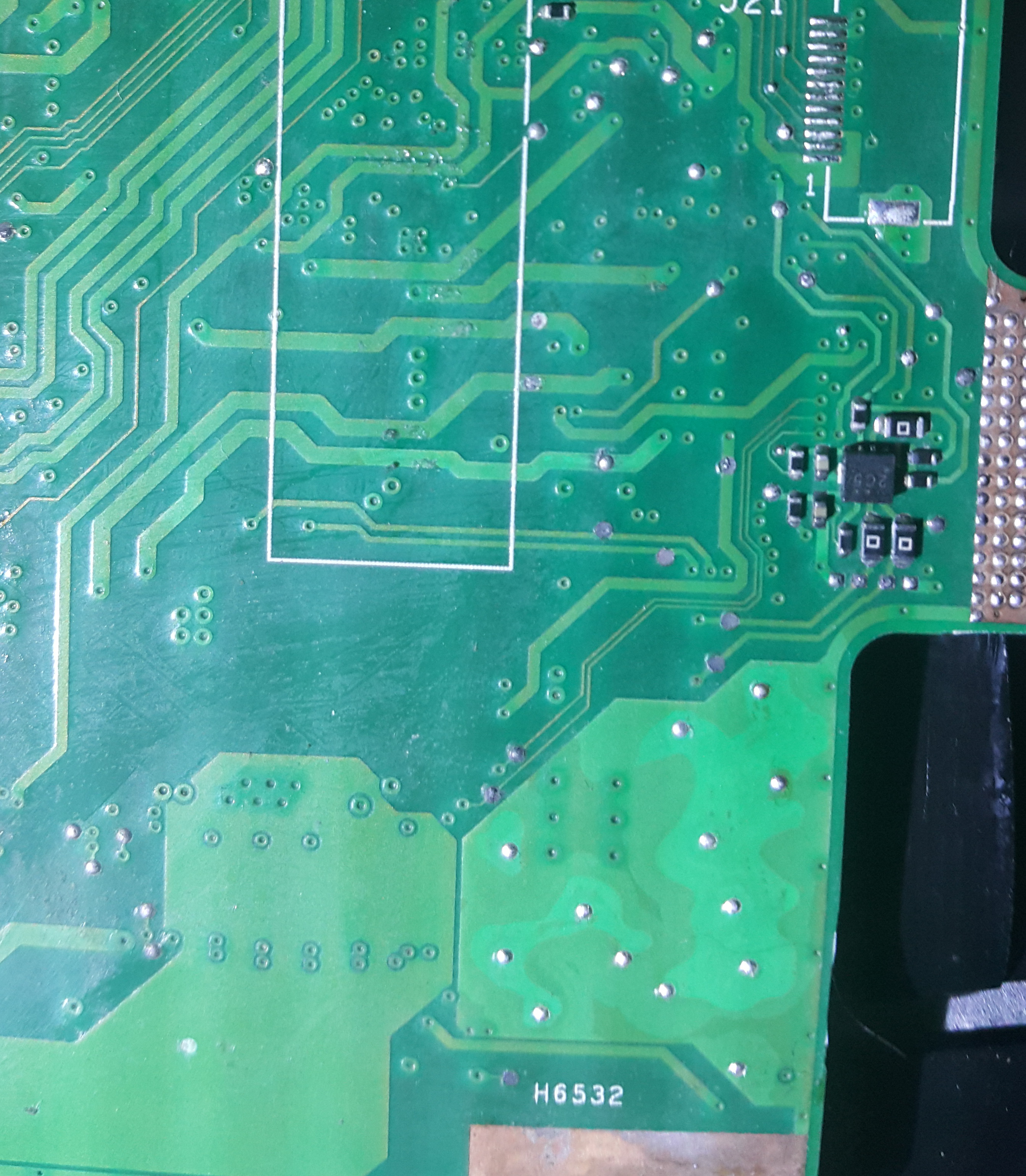

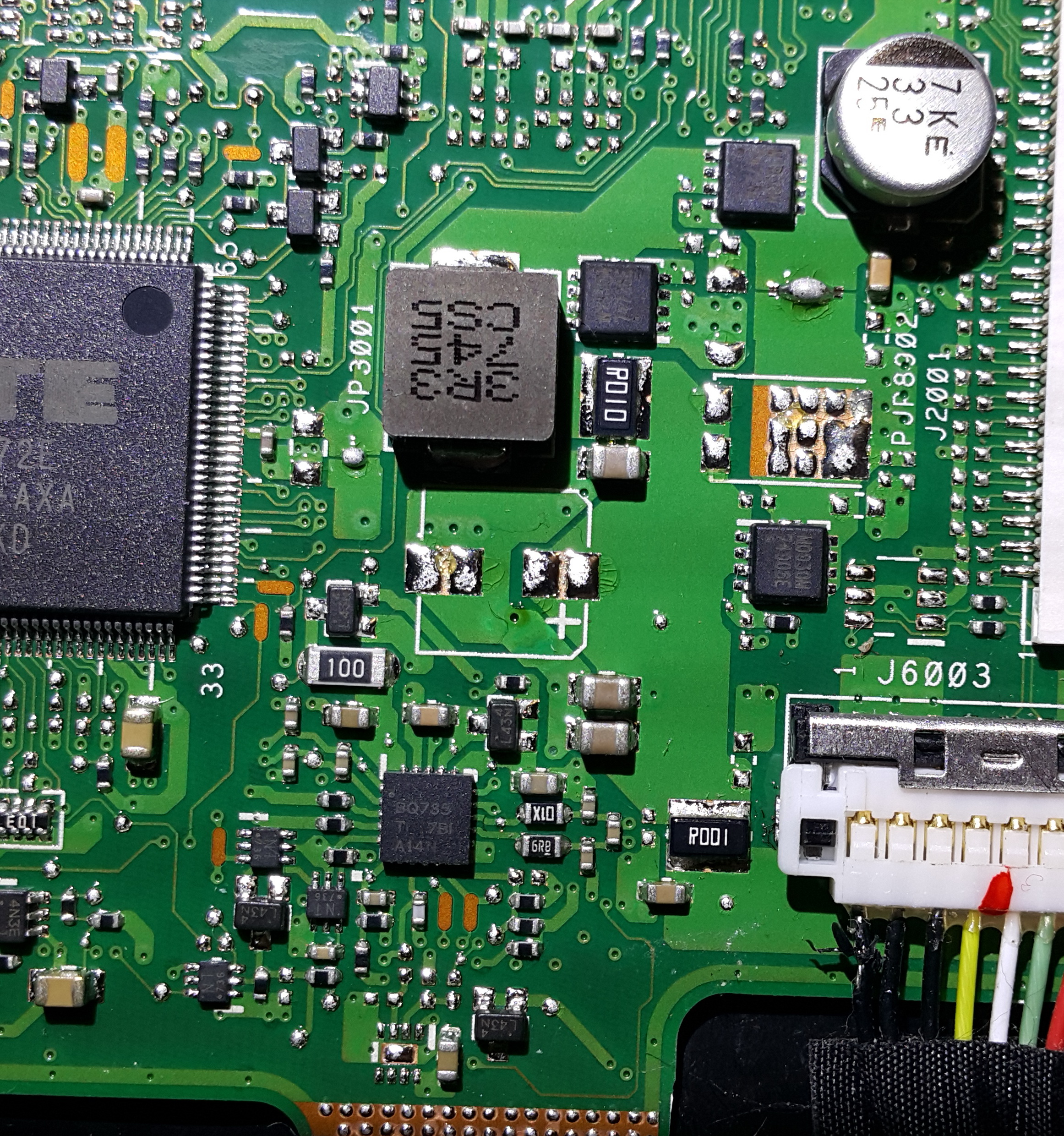

Ноут ASUS F402WA после залития пивом.
Принес знакомый ноут после залития. При подключении блока питания никаких признаков жизни (на нажатие power не реагирует, диоды не светятся). При вскрытии обнаружил пятно залития со следами эррозии на месте расположения BQ735 (только с обратной стороны платы) у микрухи с обозначением 2C5 (в инете по ней ничего не нашел).
Промыл, просушил. Зарядил отдельно аккумулятор. От аккумулятора ноут запустился (уровень зарядки в винде виден).

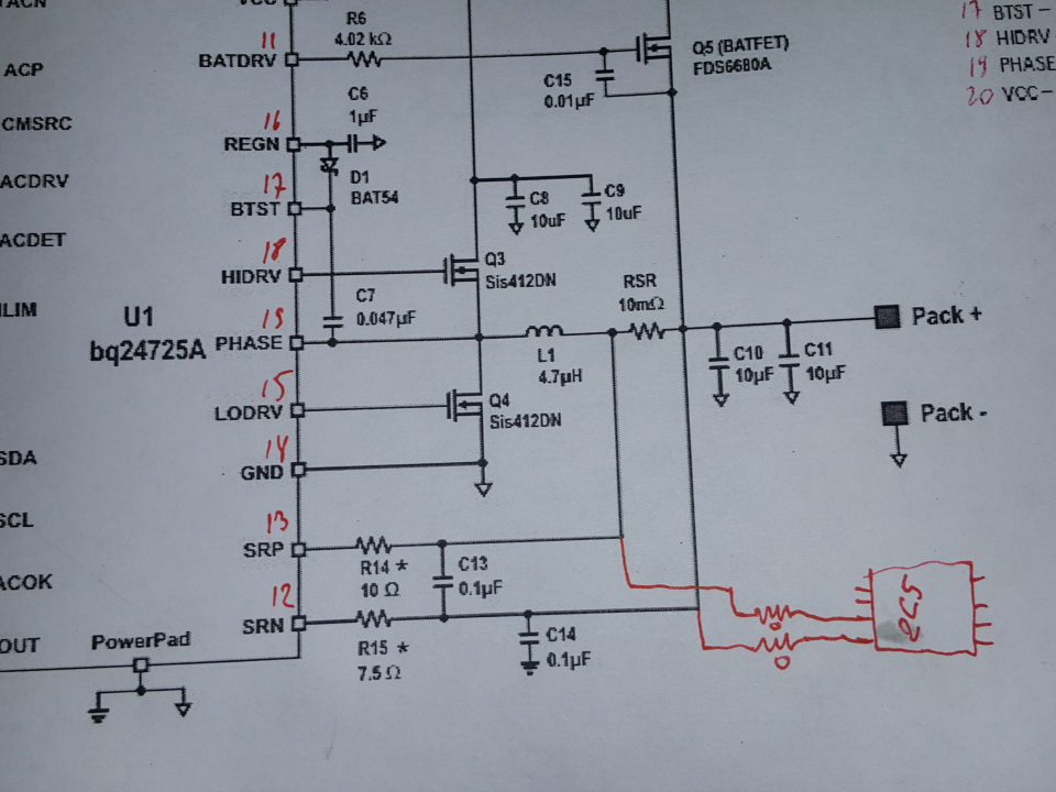

На 20-й ноге BQ735 питание есть, на 5-й ACOK 3В. Открывающие мосфет напряжение ACDRV на 4 ноге чарджера отсутствует. Дата шит чарджера переводил переводчиком, но так и не уловил при каких условиях на ACDRV должно появится напряжение. Может кто-то доступно на объяснит.
Схему не нашел. Хотелось бы получить консультацию по ремонту.

смотри напругу на 6 ноге , должно быть от 2,4 до 3,15  вольт.
Отредактировано Drost2013 (09.02.2020 09:20:20)
На 6-й 2.6В
Перемкнул входной мосфет (первый) комп запустился, батарея не разряжается, комп показывает что батарея заряжается, но реально зарядка не идет. Заказал чарджер, буду ждать.
Заменил чарджер, ровным счетом ничего не помогло. Куда копать?
Входные не пробиты ? Батфет не пробит ? Каскад мосфетов отвечающих за заряд ?
Какое напряжение на затворах входных ?
Что на выводах чарджера :
20, 6, 5, 16
