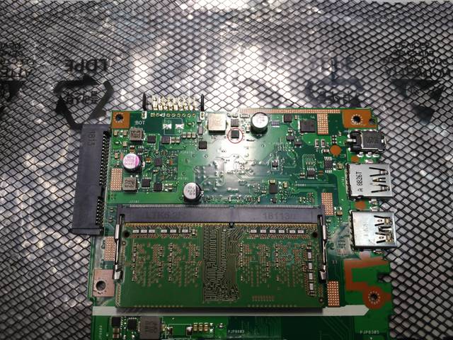

Приветствую всех! Данный аппарат при подключенном адаптере и акб стартует и сразу отключается индикаторы тоже все гаснут. Без подключенной акб ноутбук стартует нормально. На плате в цепи заряда акб был в кз один ключ. На фото отметил.http://forumupload.ru/uploads/000d/85/e8/3693/90406.jpg
При этом на акб подавалось напряжение заряда 19в. После замены ключа с подключенным адаптером и акб ноут также стартует и отключается.

Батфет цел. Заряд идет 19в., без подключенного аккумулятора. С подключенным аккумулятором когда ноутбук отключается (индикаторы все гаснут), напряжение заряда плавает 2,5 - 4,0в.

Транзистор который менял ранее опять в кз.
В паре потому что нужно менять
