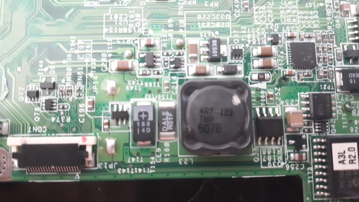

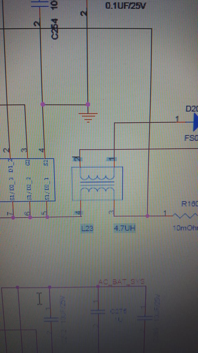

Здравствуйте, на мат. плате ASUS A3N вышел из строя SMD компонент. На нем есть маркировка 4R7 - 123 TMP 507D. Вроде дросель, а вроде и не дросель. Не могу найти такой же. Что это за зверь?
Прилогаю фотки с самой платы и со схемы.

Это дроссель с двумя обмотками на 4,7 микрогенри , с доноров смотрите , он что у вас в обрыве !?

Да, он в обрыве. Так же он вскрылся и пахнет.
А купить такой новый реально?
