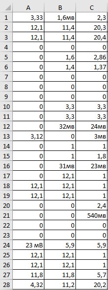

Доброго времени суток, уважаемые!
Есть сабж с такими симптомами:
1. Батарея не заряжается;
2. Если выключить сетевой адаптер, при вставленной батарее, то лампа заряда не гаснет (ацфеты не закрываются, на затворе 3,8 В)
3. Ноутбук работает как от батареи, так и от сети, единственный нюанс - от сети процессор работает ТОЛЬКО на минимальном множителе.
Что делал:
1. Замер U на чарджере (BQ24740) во всех режимах
2. Замена чарджера (результата нет)
3. Прозвонка всех мосфетов в цепи питания (живые)
Подскажите куда копать и что еще сделать?
Напряжения на чарджере:
http://forumupload.ru/uploads/000d/85/e8/3717/t579666.jpg
А - батарея
B - батарея + горит индикатор (подключил-отключил адаптер)
С - сеть
Отредактировано SasH (19.04.2020 21:13:34)
