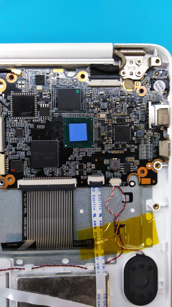

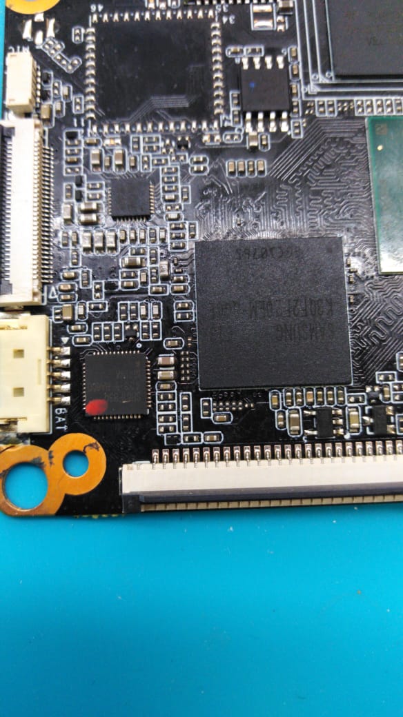

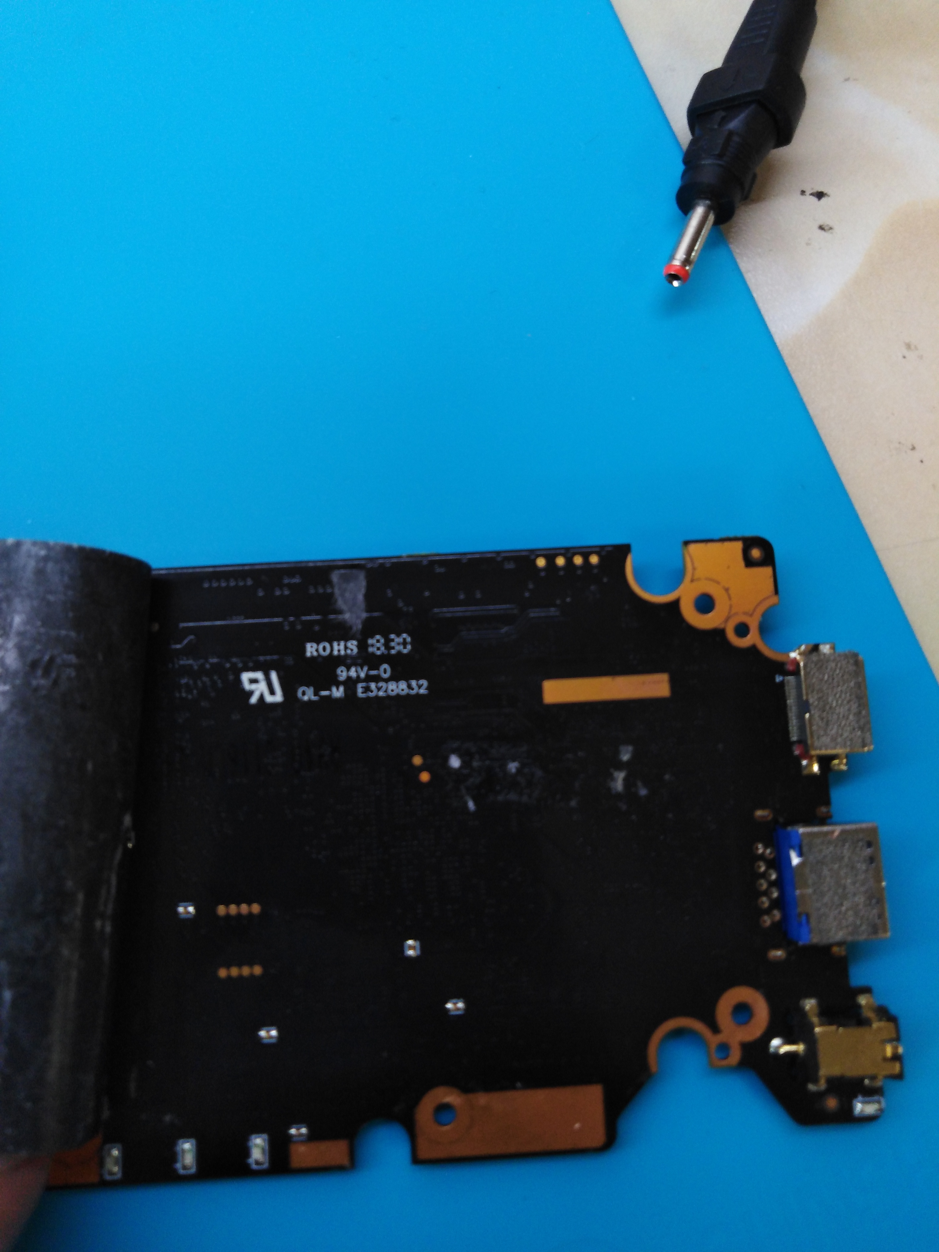

Привет всем!
Принесли планшет - ноутбук после того как перепутали плюс с минусом. Не включается.
Переустановили контроллер питания толку ноль
Питание с батареи идёт 3.75вольт не чего не греется не заводится
с кнопки питания приходит 1.95
Лобараторник показывает 2.8 в и 1.8 А
Без шлейфов на голую плату подал 3в ноль. 3 и показывает
это поверхностный схемы пока нет
кто подскажет куда сразу копать?

Это посмотрите , может чем то поможет :
Спасибо будем копать
Если есть ещё мысли прошу написать
Нашел проблему.
на контроллере питания две ноги висели в воздухе. Система запускается. Но заряд питания с БП не идет.
Есть мысли?
Проверить еще раз
Схема подобной платы :
https://yadi.sk/d/QqxmLiugkK3UHQ
Ситуация не понятная. USB тестер показывает заряд идет но Windows 10 показывает что зарядка не подключена.
Да, ещё звука в динамиках нет а в индикаторе Windows 10  показывает что есть
Что это?
Проверить разъем аудио или доп плату с разъемом аудио (если такая имеется) .
При отключенной плате, аппарат будет думать , что подключены наушники.
Проверить показания заряда акб в аиде.
Вообщем пересадил контроллер питания всё хорошо начал заряжаться
Но вот трабл получился после очередной перезагрузки получился белый экран . Ну а теперь черный думаю что БИОС слетел.
Где можно на этот NB 101 взять Биос?
белый экран
Может быть из за контроллера питания может я его перегрел?
Нет возможности проверить дисплей. Шлейф в поряде. Прошивку на это чудо незнаю как залить. Так как там манипуляция с флешкой по F10 но на экране не чего не видно
А, есть где найти тестер для дисплеев (матриц) для мобильных дисплеев(сотовые и планшеты)?
А, то на Али я запутался)))
