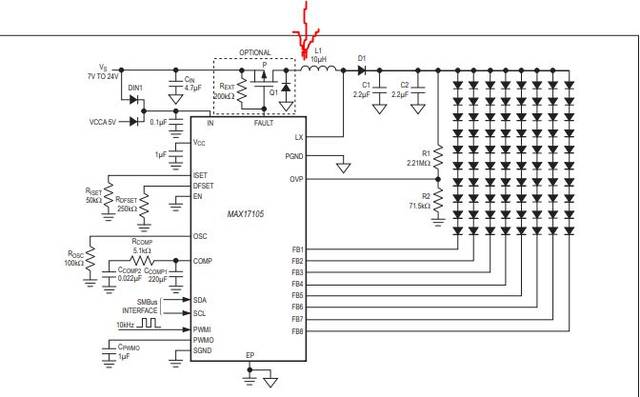

Микросхема (повышающий DC) отвечающая за подсветку светодиодов на планке матрицы. В ее цепи стоит дроссель сильно греется палец держать не возможно. При этом все работает. Подскажите причину почему может греться дроссель ?
Отредактировано Sakaban (04.07.2020 16:40:52)
Может греться, если протекающий через него ток слишком велик. А велик он может быть, если сопротивление нагрузки стало слишком низкое.
