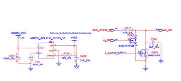

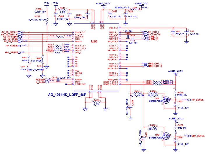

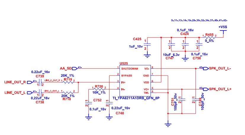

Здравствуйте товарищи, Сергей привет! Попал ко мне в руки старичок HP Compaq 6820S на платформе Inventec 6050A2137801-MB-A02 с проблемой: нет звука из динамика, но из наушников есть. Разбираю - смотрю, а динамика-то и нет. Подкидываю рабочий динамик - а там херульки. Звука нет. При воспроизведении аудиофайлов кодек греется.
Итак, беглый осмотр ничего не дал. Кодек стоит там AD1981HD усилитель на динамик - TPA6211A1.
Кодек отдает с ножек 35(LINE_OUT_L) и  (LINE_OUT_R) на ножки 3 и 5 усилка прерывистый сигнал с уровнем порядка 1.2-1.3 вольта, а с ножек 8 и 5 усилка на динамик идет уже сигнал порядка 5 вольт и тоже прерывистый. И тут я впал в ступор, ибо со звуком особо дел не имел, но все-же выскажу, так сказать свою кашу из мыслей:
Основные питания кодека - это +V3S и AUDIO_VCC и AUDIO_VCC2.
Сигнал SUS_STAT#_3 с хаба трансформируется в сигнал AA_SD для запуска усилка и идет на его 1-ю ногу. Питание усилка - это +V5S и идет оно на 6-ю ножку усилка TPA6211A1.
Прошу поправить, если я не прав и прошу объяснить, как проверить кодек осциллографом. Заранее большое спасибо!

Если есть из наушников, но нет из динамика , то это или сдох усилок, или замкнуло ножку в разъёме (Джеке) и ноут думает, что постоянно подключены наушники.
