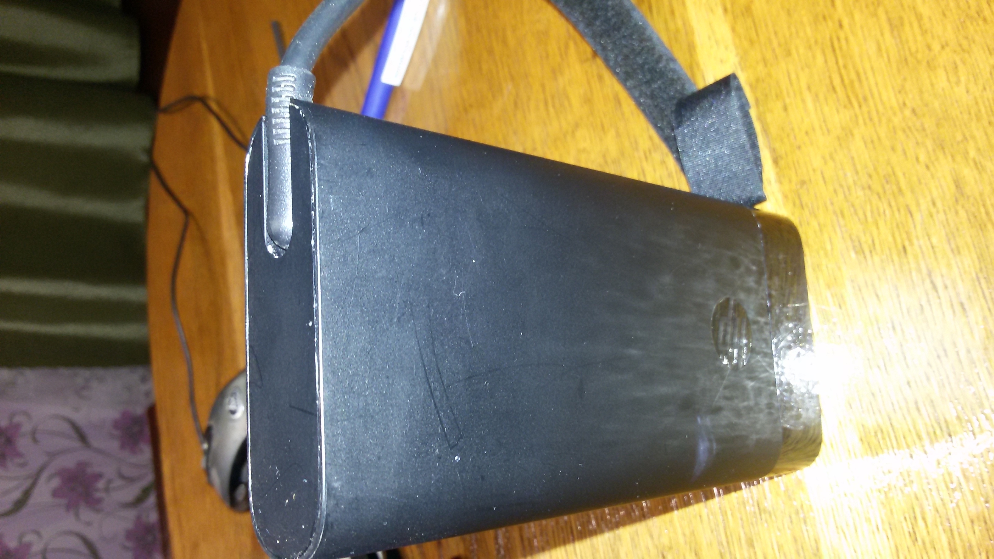

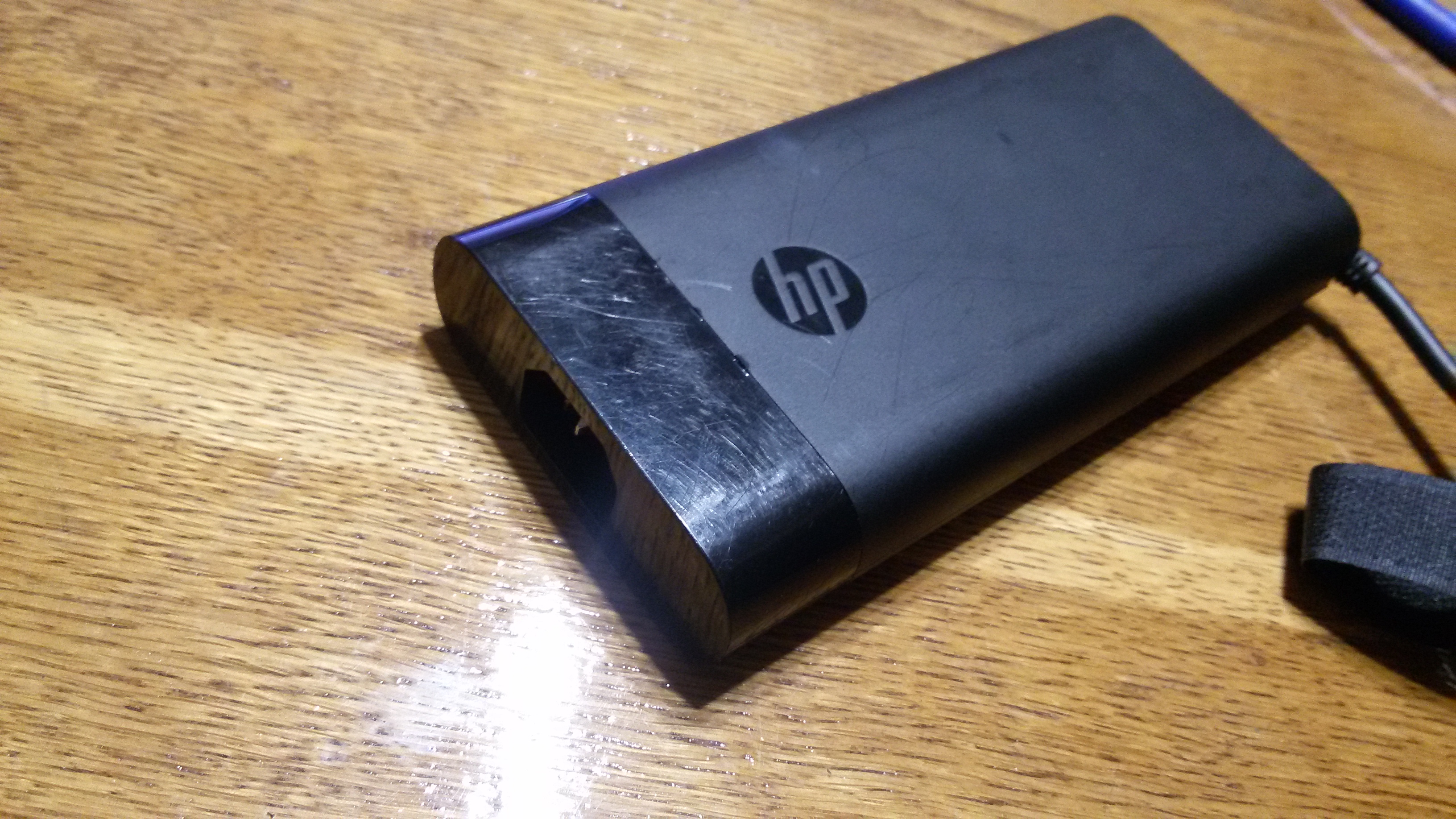

Доброго времени суток, уважаемые форумчане.  Нуждаюсь в небольшой консультации. Принесли в ремонт зарядное устройство с ноутбуком HP RTL8822BE с проблемой: "Стоял на зарядке, ребенок бегал - зацепил, ноутбук упал. Выломан порт зарядки и сломан штекер от ЗУ." С ноутбуком понятно, разобрал, разъём поменял, на ЗУ был куплен новый шнур со штекером, а вот тут появилась проблема, как его разобрать. Просто с таким ЗУ никогда не сталкивался и с какой стороны к нему подобраться - пока для меня непонятно. Подскажите, как это "чудовище" на 200W разбирается, может кому и попадался такой.

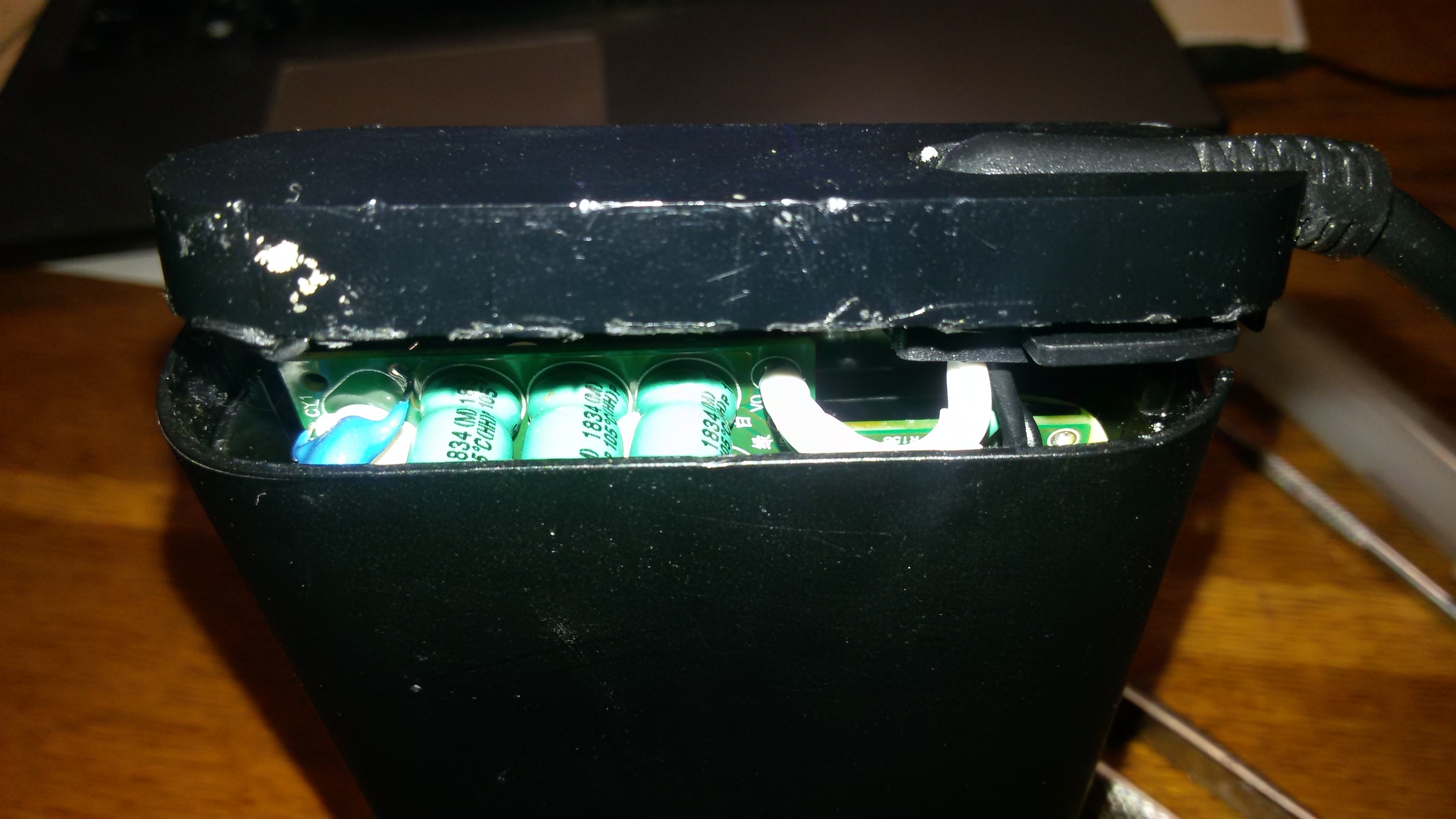

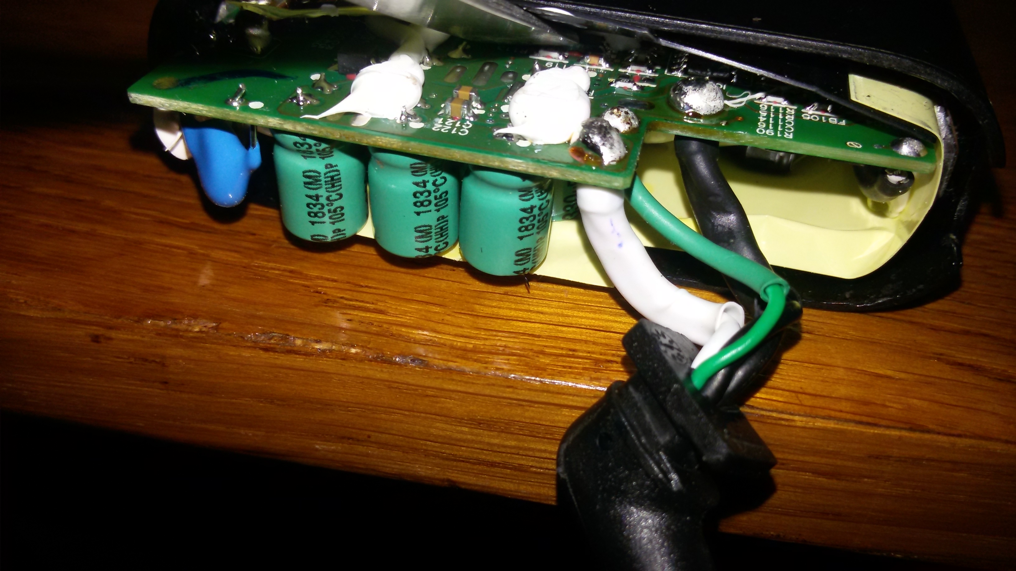

Раздербенил я это "чудовище". "Дример" не пригодился, все оказалось не так страшно, как в сказках рисуют. Пластик там жёсткий, но в тоже время более-менее пластичный и довольно крепкий, можно приложить нормальное усилие. С помощью изопропилового спирта и двух металлических лопаток крышки поддаются на "Ура".
Вот результат:
http://forumupload.ru/uploads/000d/85/e8/3864/t414466.jpg

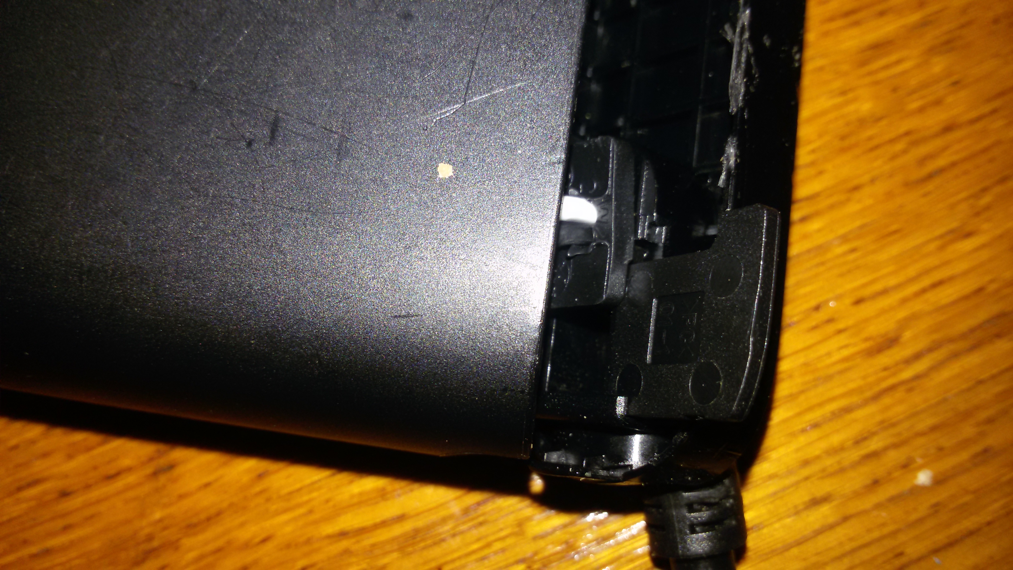

Внутри, на кабеле стоит фиксатор.

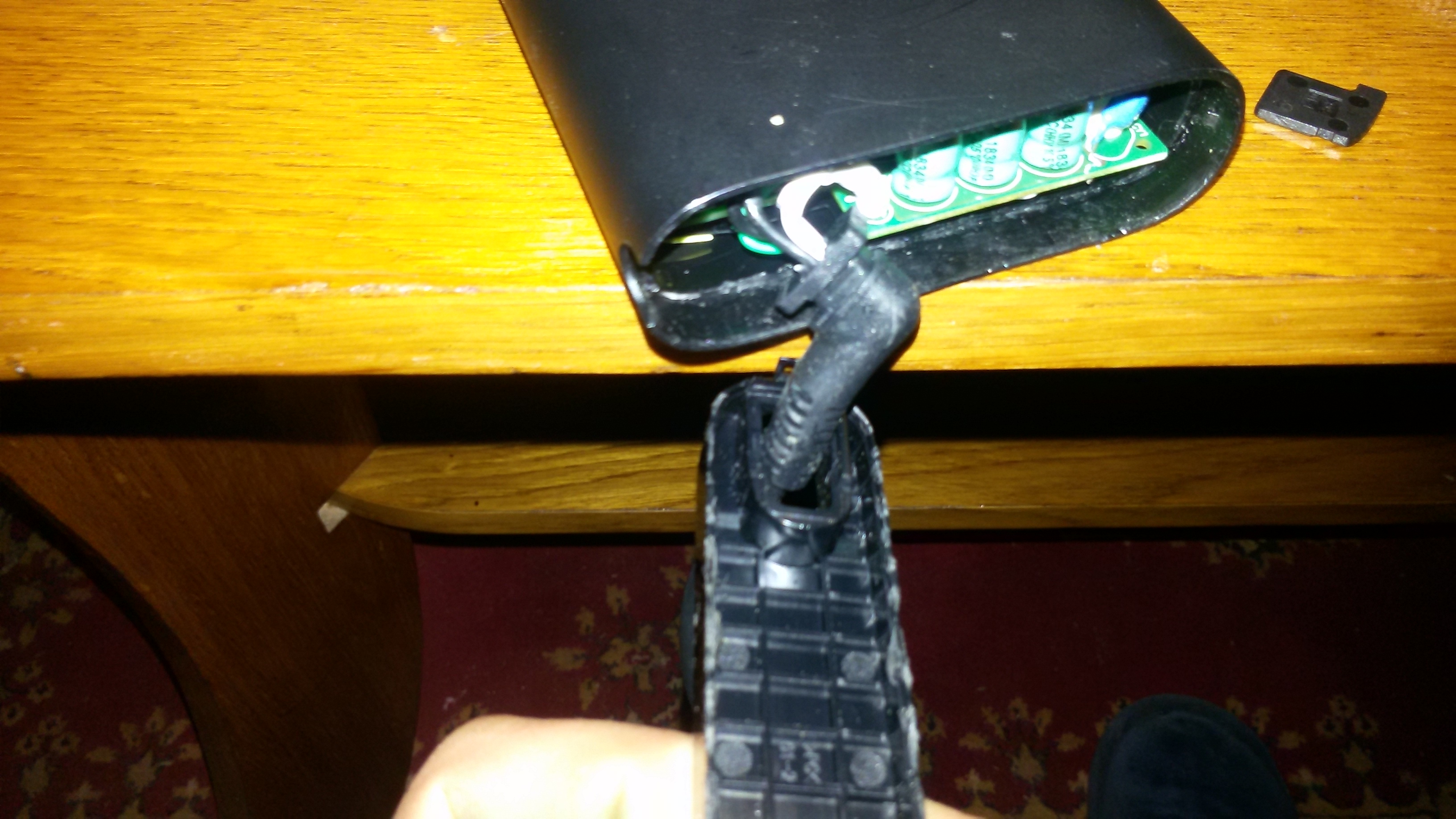

http://forumupload.ru/uploads/000d/85/e8/3864/t924702.jpg
http://forumupload.ru/uploads/000d/85/e8/3864/t274413.jpg
http://forumupload.ru/uploads/000d/85/e8/3864/t260382.jpg

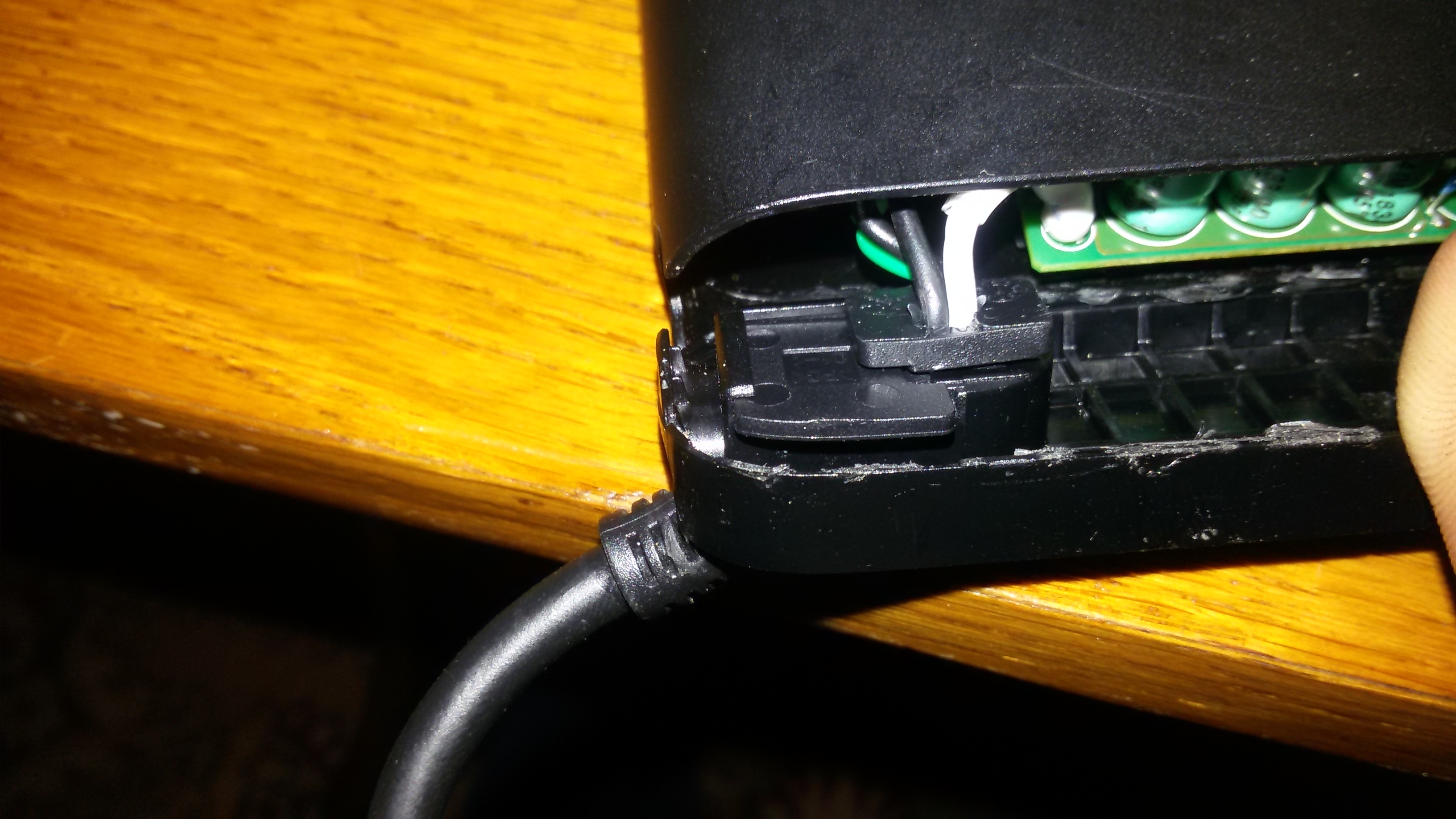

Подлезть, выпаять кабель, вполне доступно. Там, в кабеле есть еще зеленый провод, я так понимаю, по нему ноутбук с ЗУ общается?

Ну вот, и никакой дикой заливки. Хорошо.
Да. На иглу вывод. Информация о мощности и сразу о оригинальности ЗУ.
