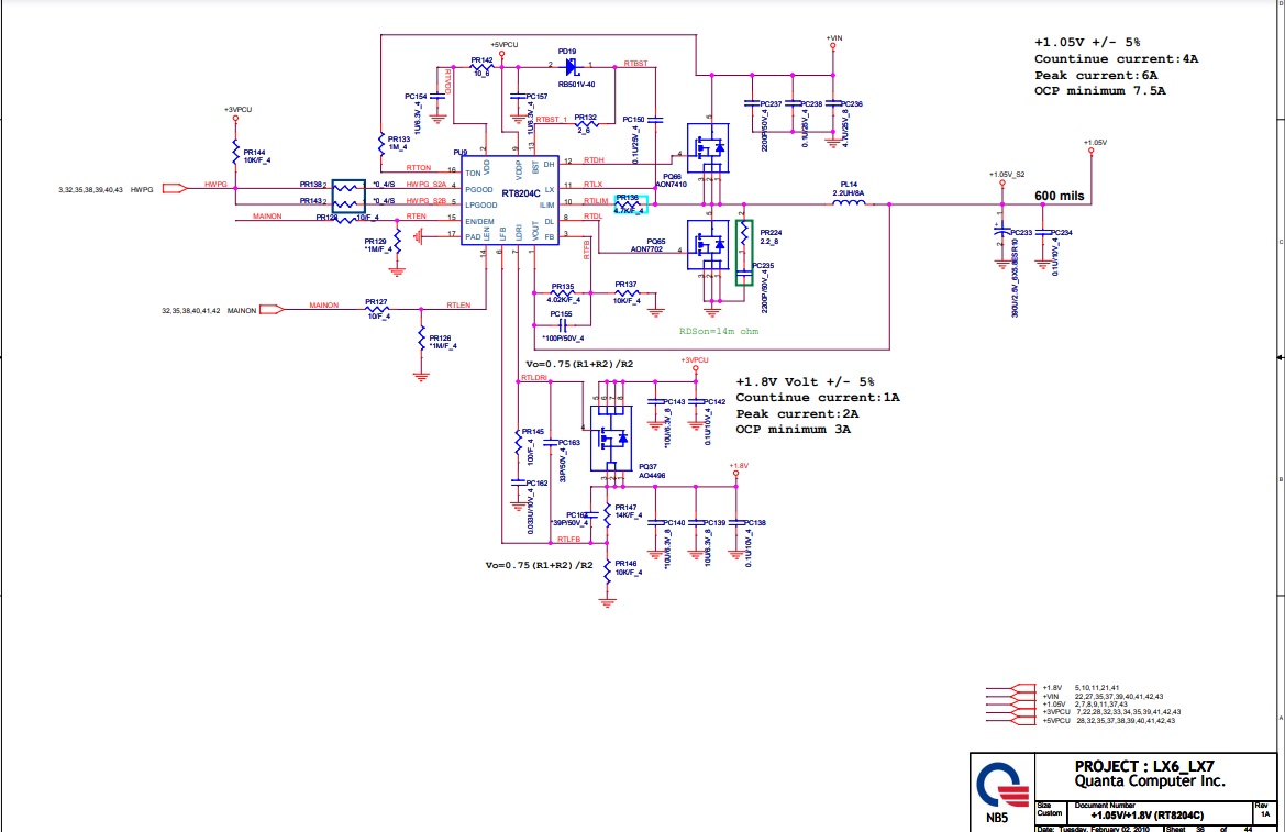

На плате был сгоревший в уголь ключ pq66 в цепи питания PCH 1,05в. После замены ключа напряжение на дросселе PL14 всего 0,6в. и греется ШИМ RT8204, сопротивление на дросселе 10 Ом. Подозреваю что ещё под замену мост. Опыта мало, прошу помощи. Заранее спасибо.
https://upforme.ru/uploads/000d/85/e8/3693/t90873.jpg
Если ШИМ греется, возможно сам контроллер неисправен, либо что-то в его цепи находится в кз. Пробовали подать с ЛБП 1в на дроссель PL14 раз на нем сопротивление всего 10 ОМ? Возможно удастся локализовать неисправный элемент по нагреву
