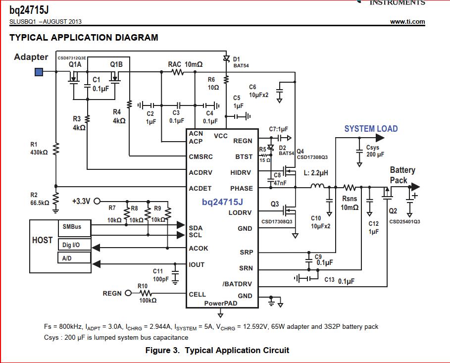

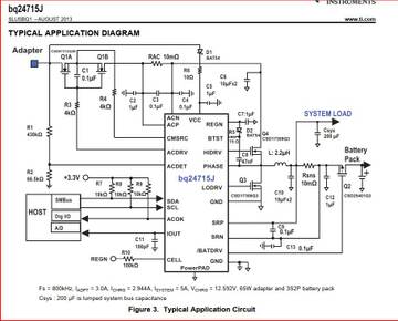

Что за линия "SYSTEM"?
http://forumupload.ru/uploads/000d/85/e8/1687/t906072.jpg
system load

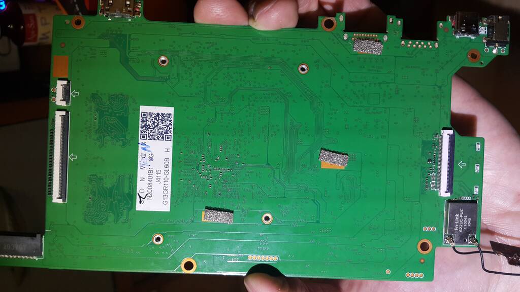

Расписали бы хоть состав и платформу. ip3_vn12_mb_v21_20181105a - она?
В идеале надо сначала перешить аппарат. Прошивки есть в сети.
Отредактировано Сеган (09.02.2021 01:09:01)
http://forumupload.ru/uploads/000d/85/e8/1687/t621902.jpg
Материнка такая.
Зачем эта сторона, на ней ничего нет.
Даже модели нет.
