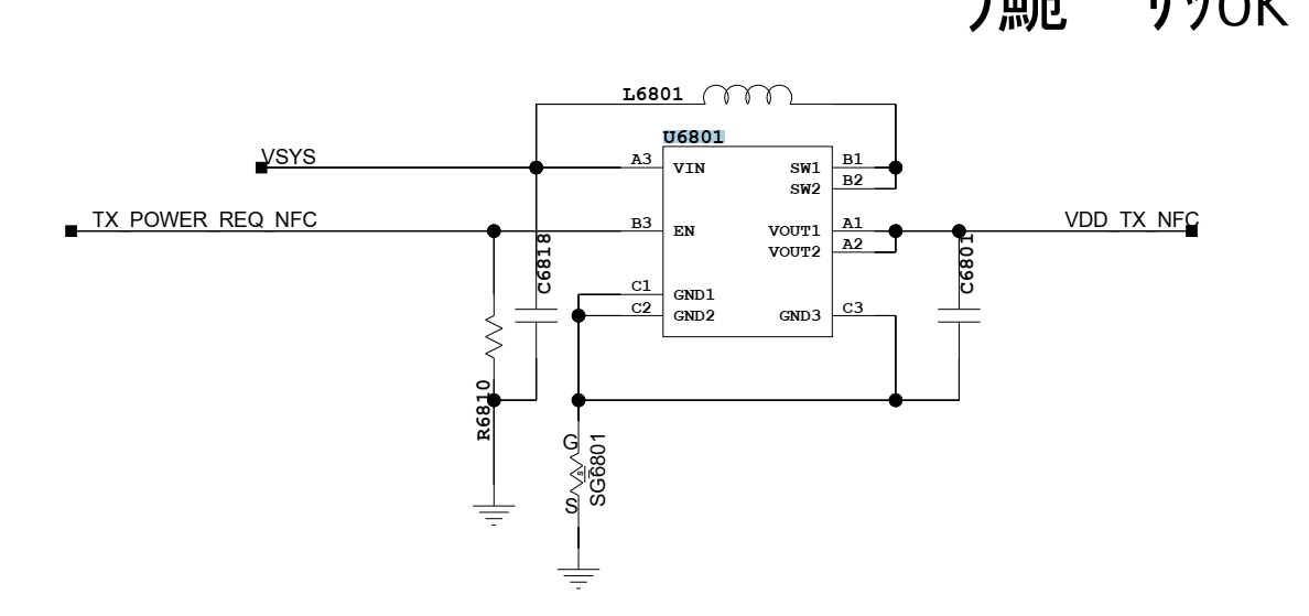

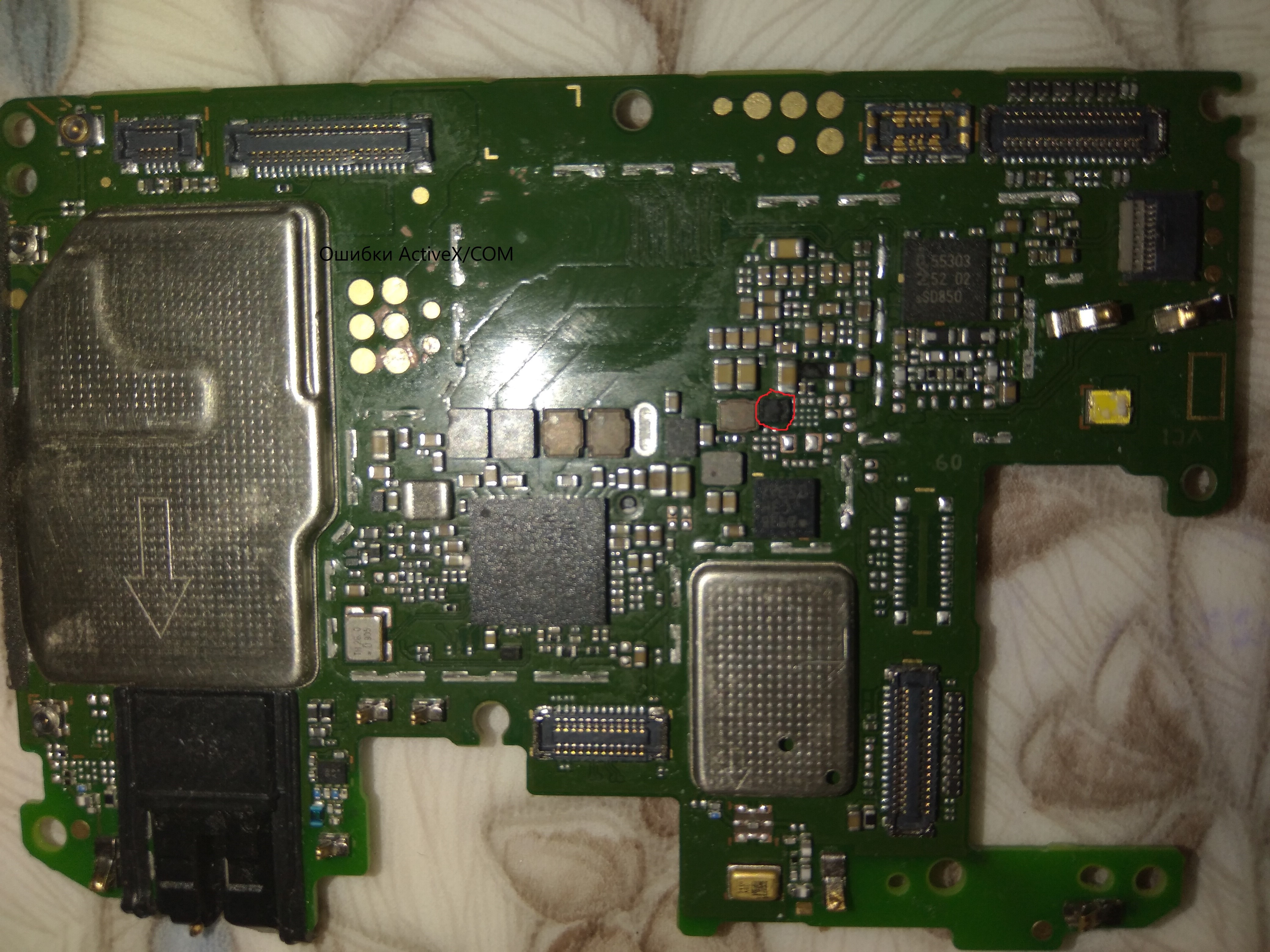

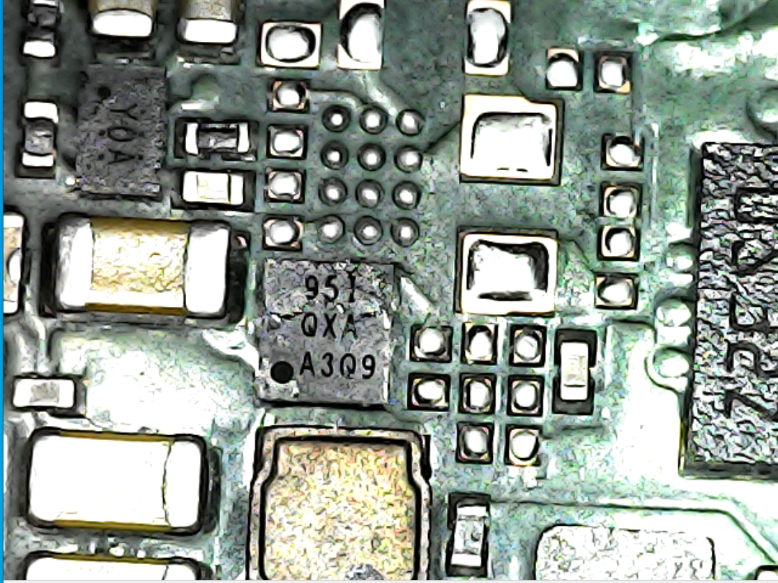

Ребята помогите советам отвалилась микросхема чем можно заменить родную такую найти не могу http://forumupload.ru/uploads/000d/85/e8/3934/t125094.jpg
http://forumupload.ru/uploads/000d/85/e8/3934/t391940.png

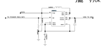

Вроде как DC-DC питальник передатчика NFC.
С донора надо брать.
Кто именно это, мне не понятно, не опознал.

Спасибо Сеган нашёл донора поставил всё работает.
