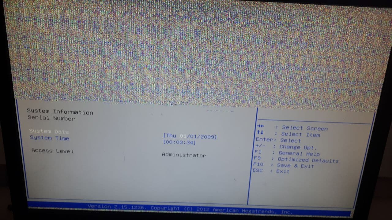

Аппарат заехал с отсутствующим изо. Был подключен ко всем вариантам внешки HDMI, D-SUB, DP - есть изо на внешку, но с артефактами в верхней половине изо. Был поменян хаб - без изменений. Далее прошит и поменяны: видео биос, проц, видло, видео память - изменений нет. То есть, совсем. Все до "пикселя" на месте. Поменял с донора обвязку дсуб. Скидывал ретранслятор HDMI. Скидывал,  ретранслятор DP. Контроллер тандерболт - нет изменений. Уж и не знаю в какую сторону смотреть еще.. У кого есть соображения на данный счет.
https://forumupload.ru/uploads/000d/85/e8/3998/t391891.jpg

Это на всех источниках такое и везде одинаково  ?

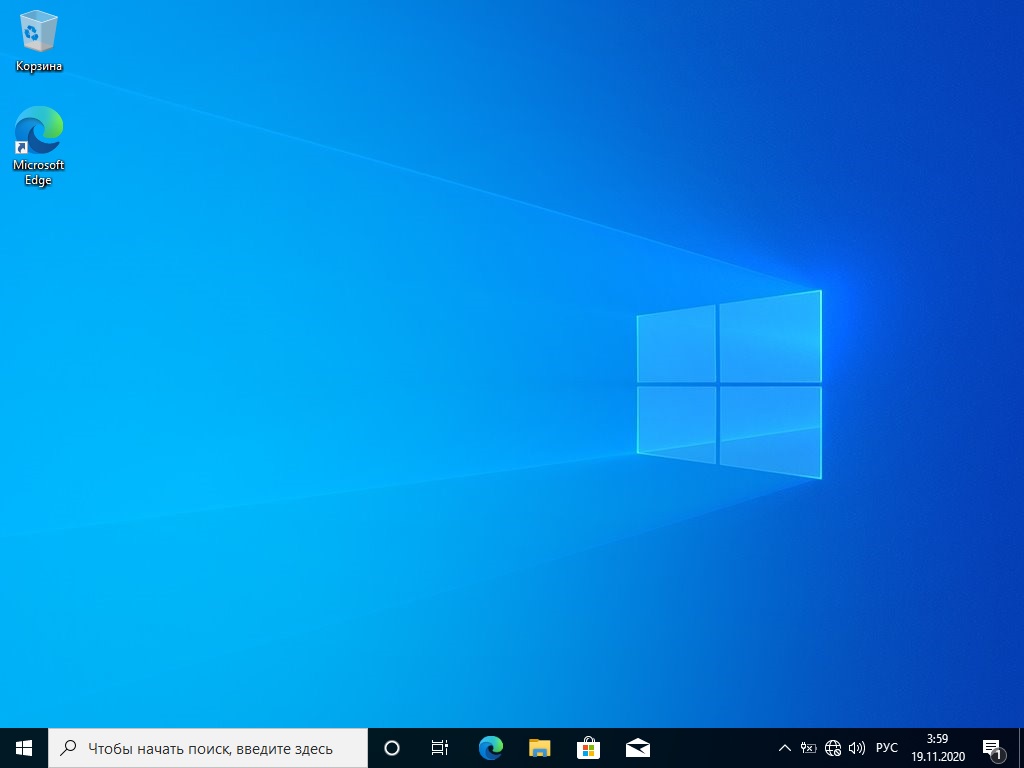

Да, кроме вывода на матрицу. На матрицу вывода изо нет - темный экран. Причем скриншот изображения с ноута чистый. Думаю, что проблема только в выводе изо. Чуть позже прикреплю лог матс
https://forumupload.ru/uploads/000d/85/e8/3998/t476740.jpg
log_mats
MATS не может записать в видеопамять ни одного значения... Капец... Неужели идентичный комплект памяти битый. Но все банки разом - бред по-моему. Ну и венцом - ошибка 43 в винде после установки дров. Питание памяти 1.38. Сопротивление по питанию памяти относительно земли 150Ом. Казалось бы -виновник гпу, но что бы пришедший гпу вел себя идентично...
