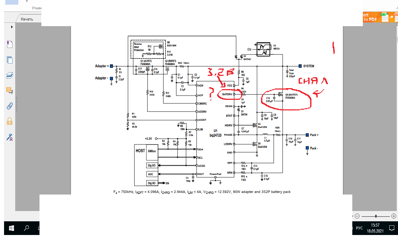

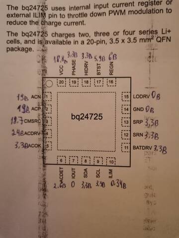

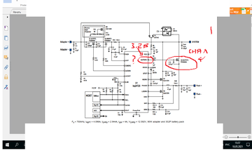

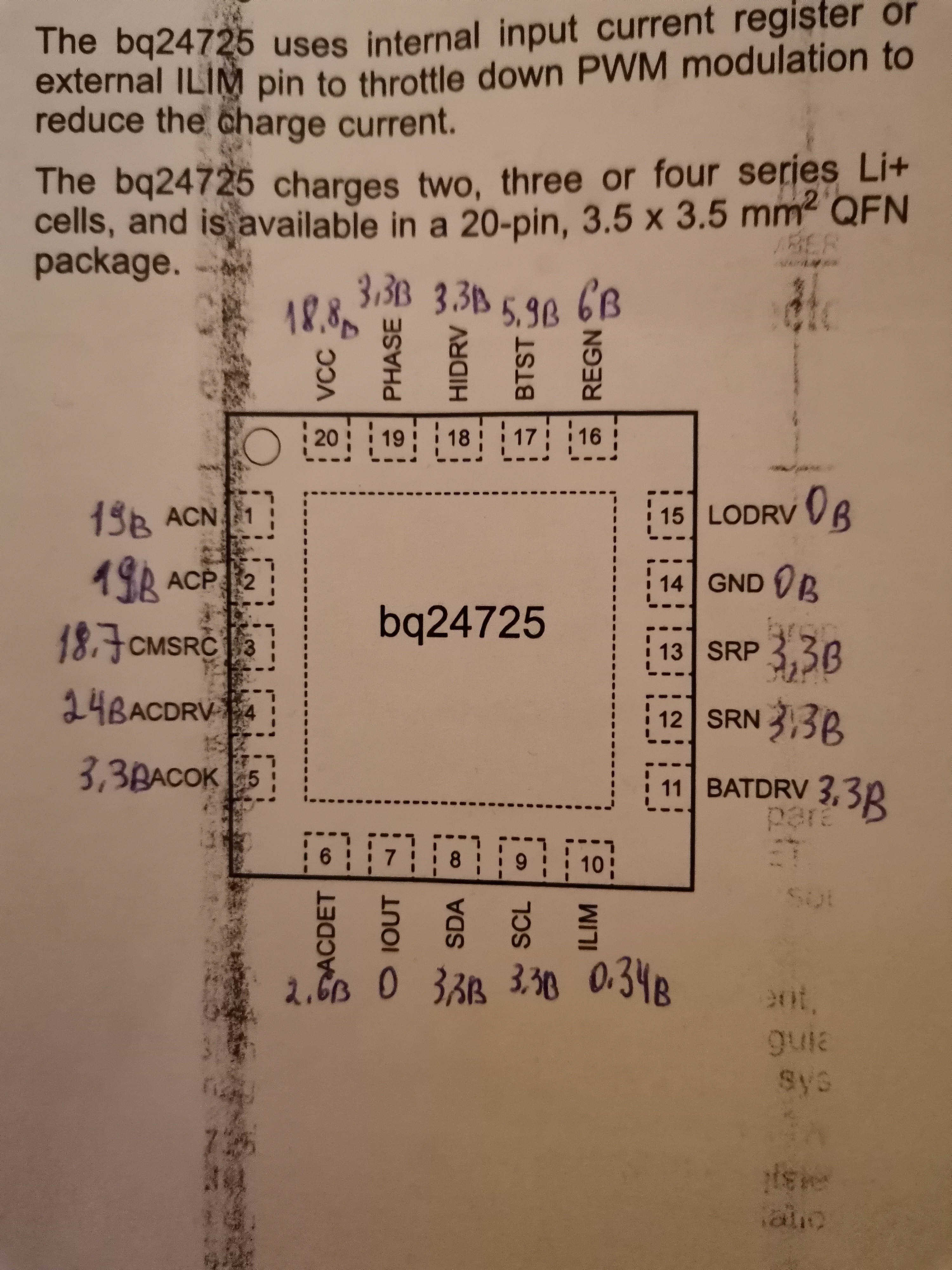

Изначально от батареи запускался и давал картинку, без бат и от сети работать не хочет и зарядку не дает, батарея само собой сдохла. При подключении питания активность на флэшке есть. После вычитки биоса пропадают дежурки но на кнопке 3в есть(странно как то). После замены шим BQ25A начал реагировать на кнопку но зарядки по прежнему нет, и нет инициализации. Менял все полевики в цепи зарядки, ставил 4 шимки в том числе и новые и результат один и тот же. Сделал замеры, все разрешающие сигналы есть( что на шим зарядки что на шим дежурок). Но меня смущает что на выводах 11, 12, 13 шим BQ25A висит 3.3в, и в батарею тоже идет 3.3в. Решил снять полевик, затвор которого висит на BATDRV 11нога, и оказалось что 3.3в идут именно с 11 ноги шим.
Ведь не могут же 4 разные микросхемы давать один и тот же результат?
Пытался найти схему, или хотя бы борд, делал запрос схемы на форумах VLAB, AUD и еще парочка, но всё глухо. Плата двухстороняя, очень трудно прощупать обвязку шимок. Вставлю фото с замерами напряжений.
Что дальше ковырять?, подскажите пожалуйста.

В плане чаржера, можно ориентироваться на это :
https://yadi.sk/d/haUK0NX2OamlYQ
Если входные открыты , на выходе есть 19 вольт , acok - высокий , то смотреть надо дальше (дежурку)
По измерениям, у вас вроде все норм.
BAТDRV 3.3в, разве это нормально? Зарядки то нет!
