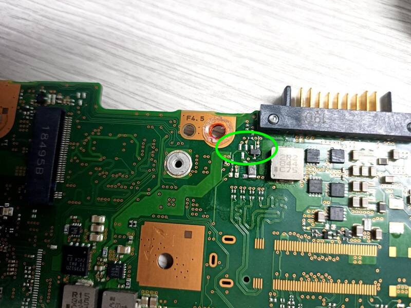

Добрый день всем. Ноут после другого СЦ, нужна помощь в определении компонентов у порта АКБ. Стоит два транзистора(но не уверен) в корпусе SC-70, три ноги, оба в коротком. надпись на них одинаковая:  J2
на донорах что есть не нашел таких же, и поэтому хотелось бы купить. может кто подскажет что именно это за транзюки(и они ли это, так как по J2 бьется всякого разного много, но обычно у порта пара транзитов стоит, а маркировки на плате и схемы на него нет)?
фотка ниже.http://forumupload.ru/uploads/000d/85/e8/4017/t141637.jpg
Смотрите кто управляет базой, куда уходит эмиттер, где сидит коллектор и осознаете смысл нахождения его там, после этого можно понять кто это по структуре и типу и ставить аналоги или находить альтернативные методы.
аналогов в корпусе оригинала не так много в наличии. это по-любому транзюки, по крайней мере нашел на доноре в другом корпусе J2. Запросил у китайцев предварительный заказ на них чтобы понять что вообще за модель для заказа.
Что-то не вижу, это sot23 или еще меньше? 3мм в ширину?
Или sot323 размером 2мм?
