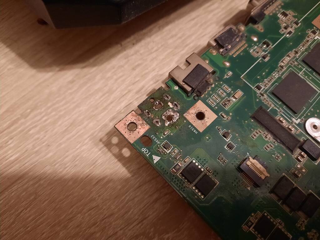

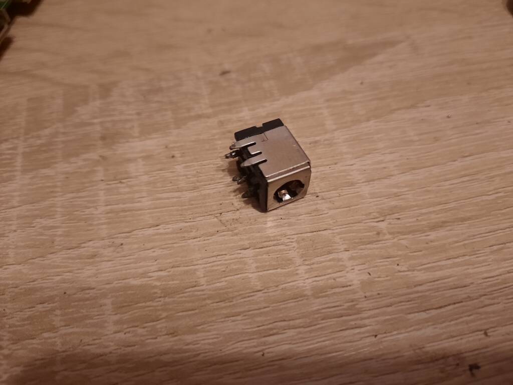

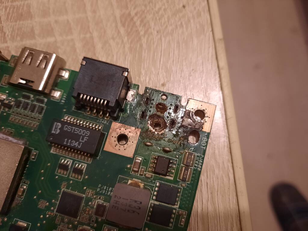

Не могу спаять разьем  для блока питания в ноутбуке Асус. После пайки блок питания издает сигнал, обозначающий замыкание контактов. Вроде контакты на плате чистые, не могу по6ять где замыкает когтакты.https://forumupload.ru/uploads/000d/85/e8/4055/t116700.jpg
https://forumupload.ru/uploads/000d/85/e8/4055/t697267.jpg
https://forumupload.ru/uploads/000d/85/e8/4055/t481663.jpg
Быстрее всего межслой на плате.
Да я видел там слоя в середине платы. Есть кокойто способ для чайников изолировать их?
Ну , рассверливать , пока не уйдет коза.
Мод микроскопом проверять.
Потом можно залить "зеленкой".
Плюс питания кидать навесом, туда, куда он там дальше должен идти.
