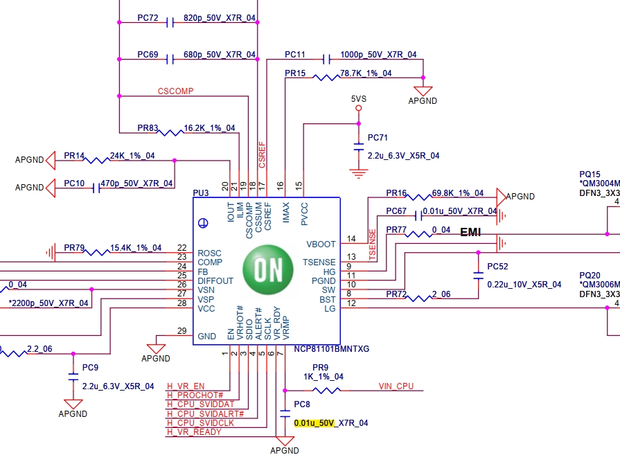

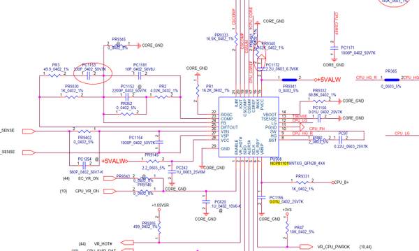

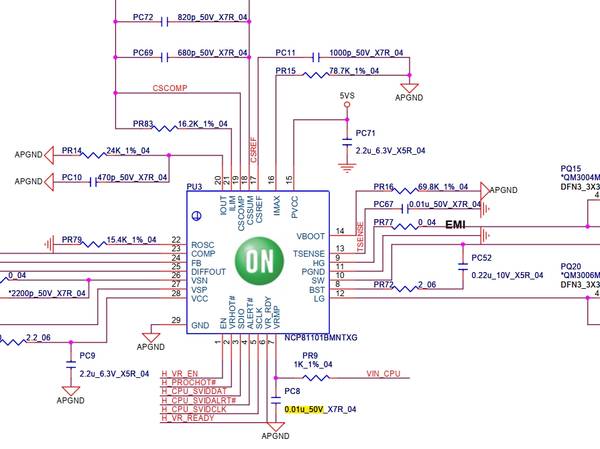

Приветствую. Принесли Asus UX31L. Материнская плата UX31LA rev 2.1 залитик. Циклический ребут при включении. Не поднимается питание проца. Залит шим проца и чарджер и чутка вокруг. Поднял чарджер и шим все почистил, поставил на место. Заводится, но не стабильно. Интересуют характеристики конденсатора возле шим 81101a судя по схеме от другой матери с таким же шимом вот такой 0.01u_50V звонится на 7 ногу шима. Поправьте если ошибся. Спасибо.
Даташита нет , если судить по схемам, то да :
Спасибо. Я такую же инфу накопал. Просто опыта пока маловато. Хотел уточнить.

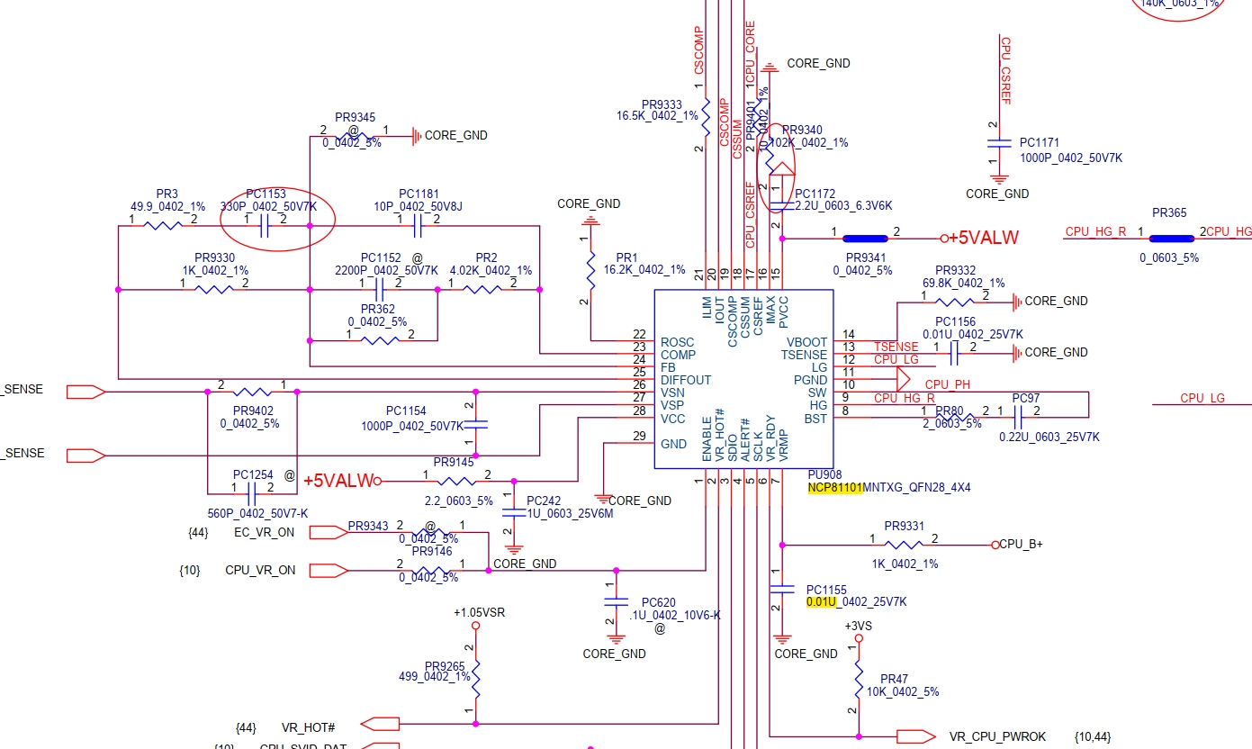

Приветствую. Я понимаю что у вас времени очень мало, помогать таким как я новичкам. Но может поможете чутка. Получается в первой схеме конденсатор стоит на 25 вольт а во второй на 50. Я поставил на 50 вольт. Могло ли это  стать следствием выхода из строя мосфетов и шимки питания проца, если там должна быть на 25 вольт в итоге. На счет шим не уверен что она мертвая. но не охота экспериментировать, заказал новые. Я вообще то не уверен что проц жив после этого(((. Спасибо.

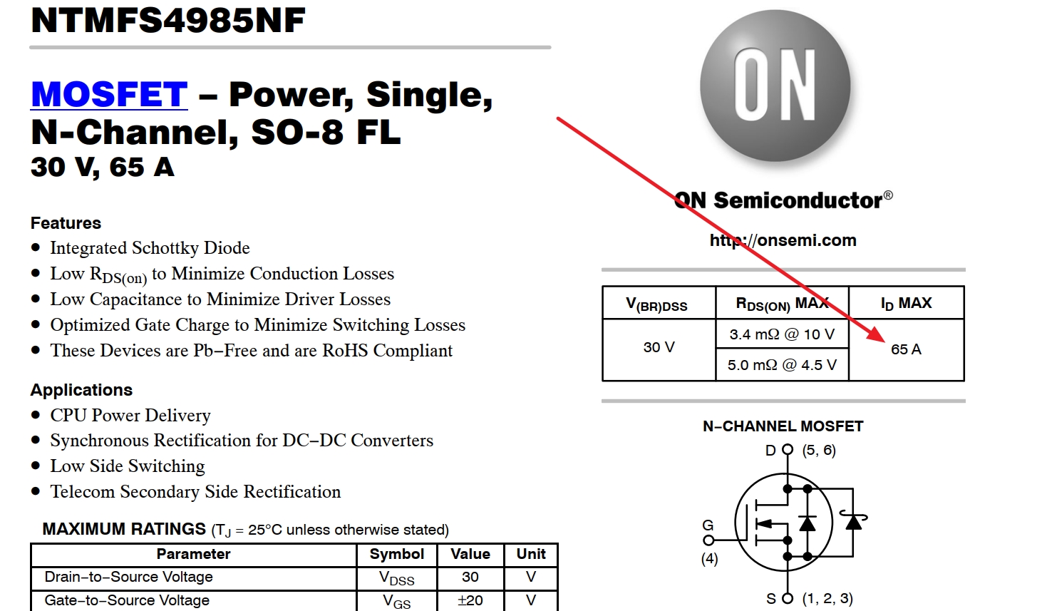

Мосфеты нужно выбирать с током стока, не менее чем те, которые были установлены(смотреть по даташитам) .
Если требуются с достаточно большим током, то если снимать  с доноров, то смотреть в системе питания процессора и видеочипа.

Проверять мосфеты в выпаянном состоянии. Не должно быть пробоя сток-исток исток-затвор.

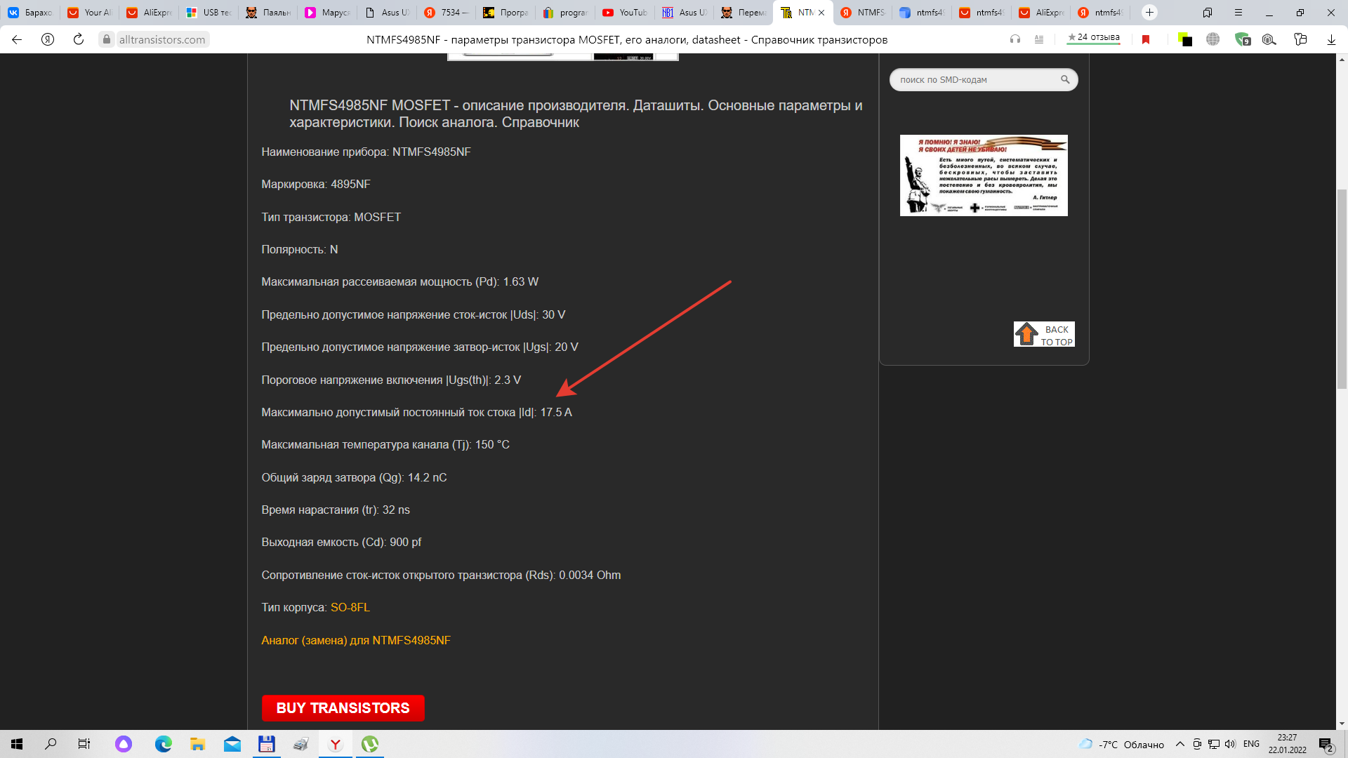

Понял. Эту тему изучил немного. Но я обычно смотрю на другом сайте. Получается этой инфе верить нельзя
https://forumupload.ru/uploads/000d/85/e8/3957/t702315.png
Буду теперь в нескольких источниках проверять. Спасибо.
