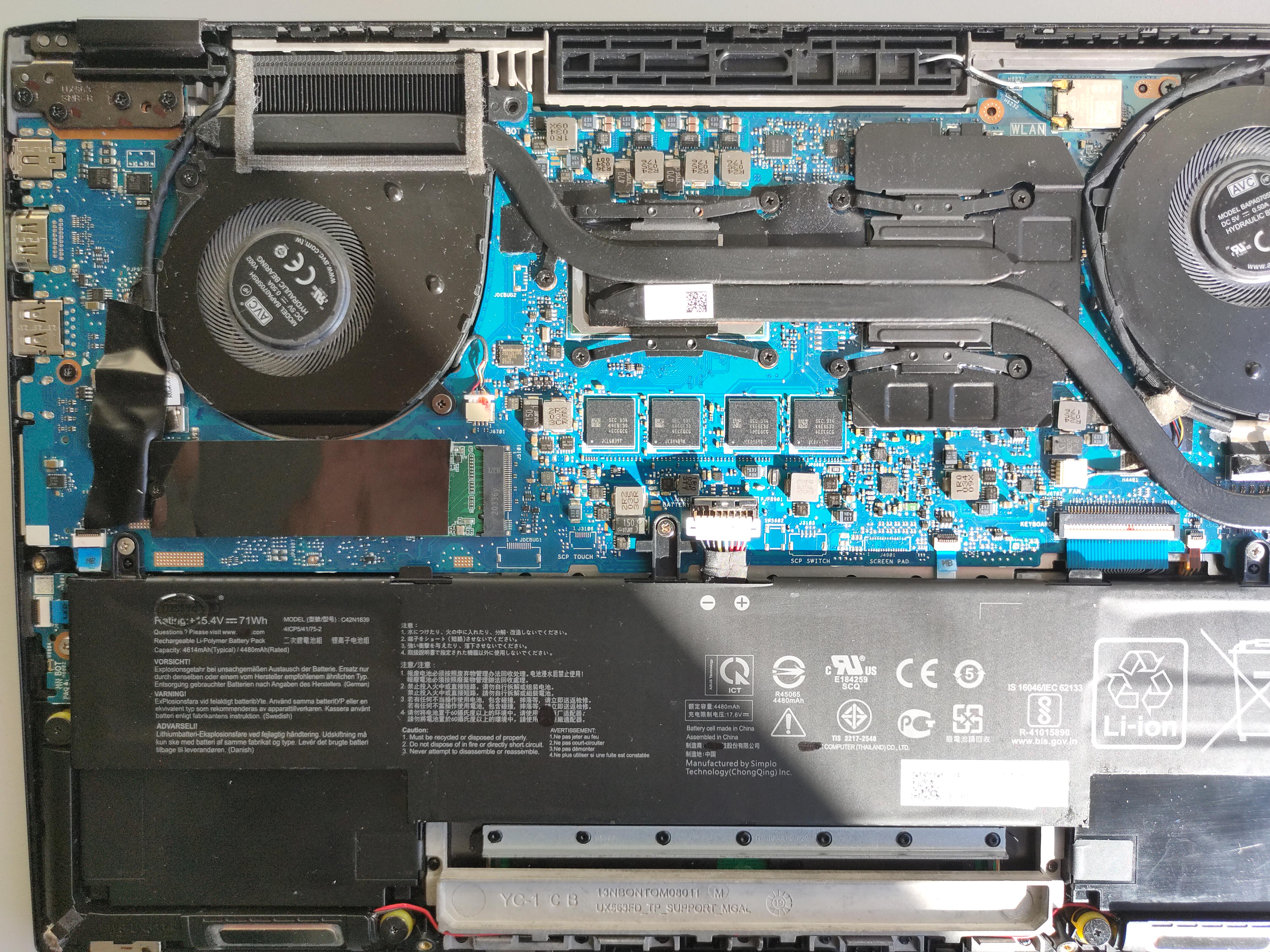

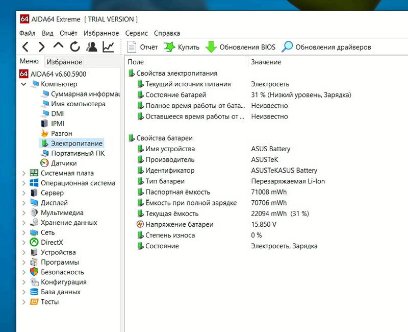

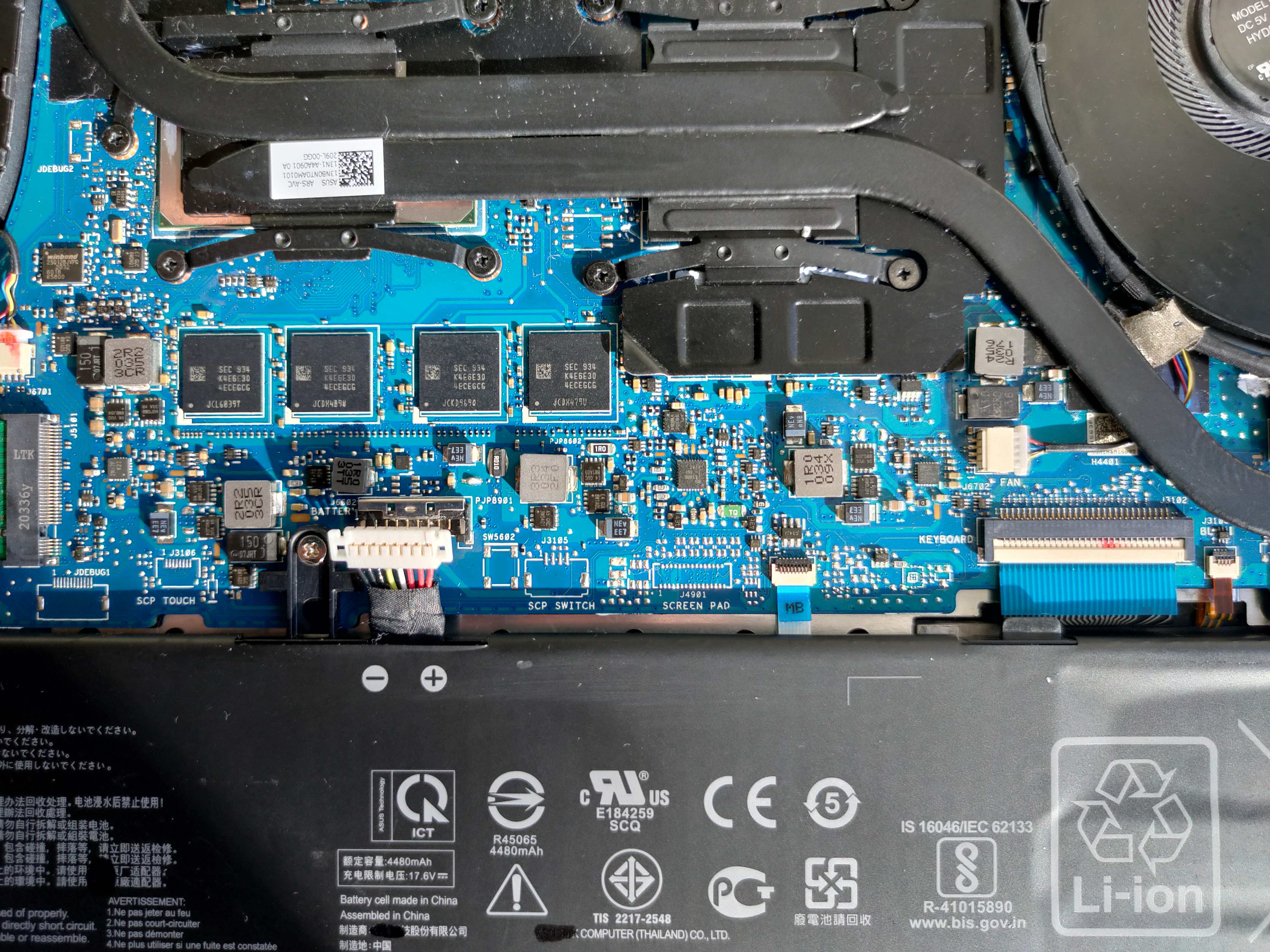

Привет, подскажите куда копать, перестал заряжаться ноут Asus Ux563Fd, заказал с али новую батарею, подрубил - та же проблема, ставишь на заряд индикатор заряда постоянно горит оранжевым, от акб работает, от сети без акб тоже работает, но зарядку не пускает. При подключении к сети на красных проводах акб так и остается 15.8в ничего не меняется, на желтом и белом появляется 3.3в. Если Снять акб то там где должно быть 15в на крайне правых контактах на материнке где подключаются красные провода акб только 5.5 вольт, на средних 3.3в, т.е. получается с материнке на акб приходит только 5.5 вольта вместо 15-17в.
Вот что пишет аида и фото матери:
https://forumupload.ru/uploads/000d/85/e8/4124/t430053.jpghttps://forumupload.ru/uploads/000d/85/e8/4124/t374288.jpg
https://forumupload.ru/uploads/000d/85/e8/4124/t590998.jpg
