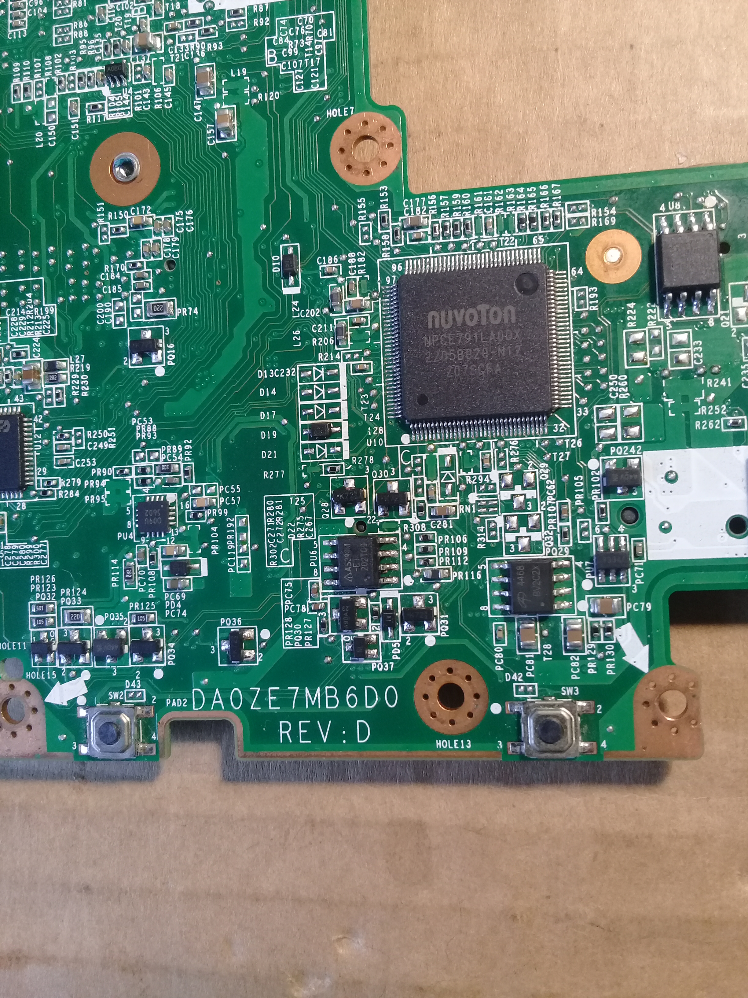

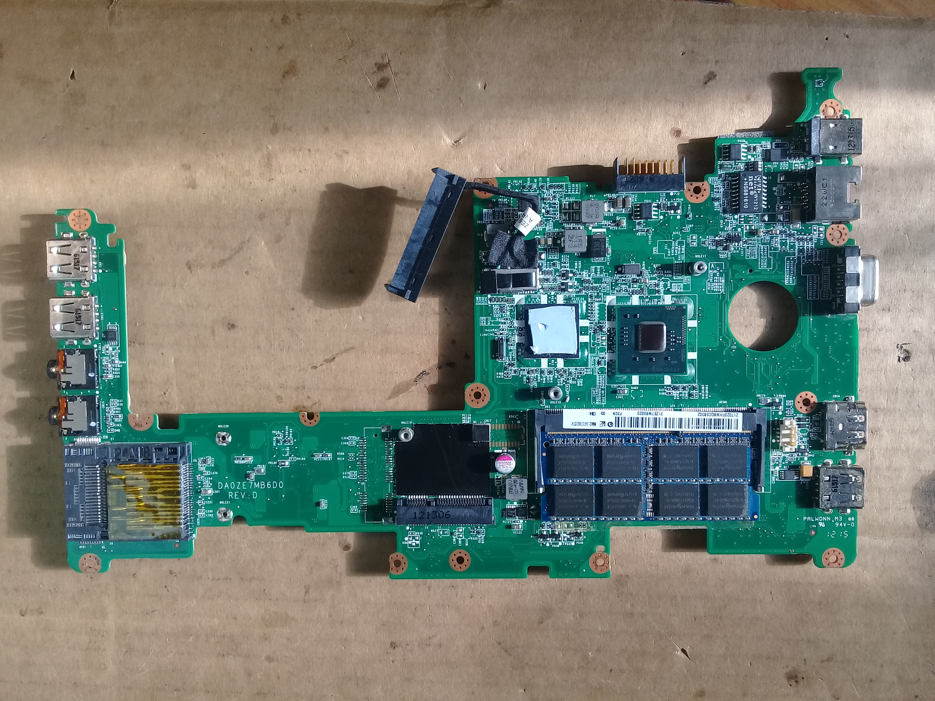

Имеется материнка https://forumupload.ru/uploads/000d/85/e8/4135/t211777.jpg

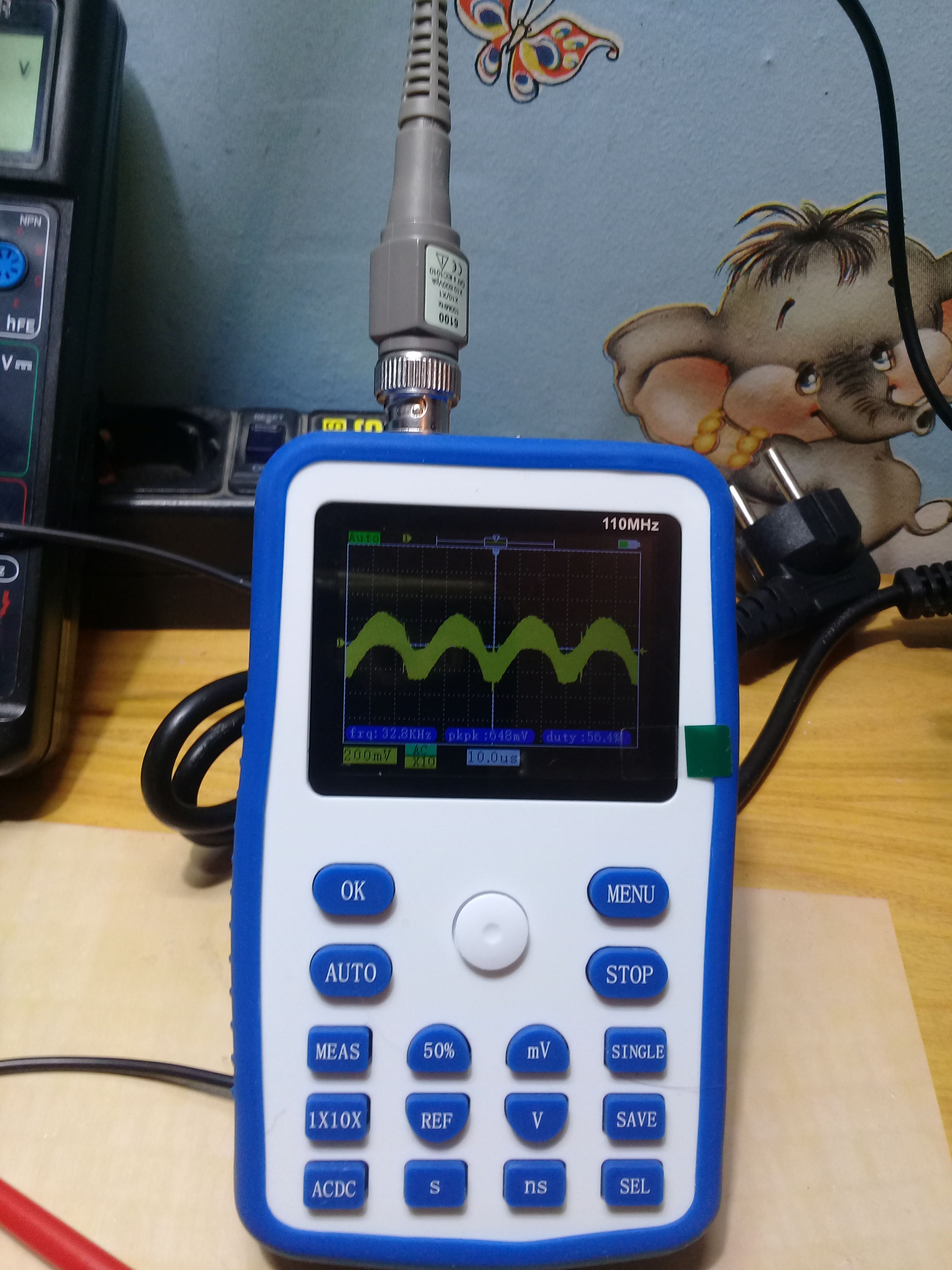

https://forumupload.ru/uploads/000d/85/e8/4135/t342080.jpg. Не запускается. Схема и бордвью имеются. Биос перешивал с офф сайта. Напряжение 3v и сигнал NBSWON# на кнопке включения есть. AСIN и LID, 3v на мульте есть. Синусоида на кварце есть https://forumupload.ru/uploads/000d/85/e8/4135/t437947.jpg

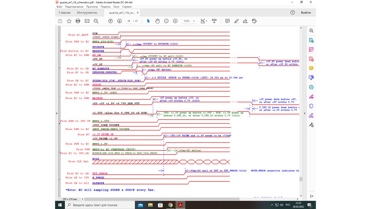

При нажатии на кнопку появляются сигналы согласно Power On Sequence :S5_ON, +5V_S5, +3V_S5, EC_RSMRST# и DNBSWON#(PWRBTN#) всего на 6 секунд. А следующии сигналы SUSB#(SLP_S3#),SUSC#(SLP_S4#), нет.

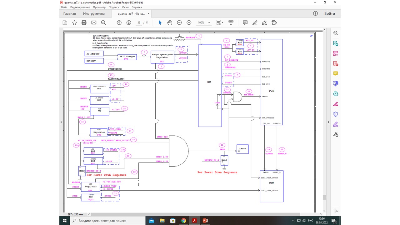

Я так понимаю хаб не отвечает, значит он дохлый? Но почему предыдущие синалы появляются на 6 сек? Хотел выложить схему и бордвью, не найду как прикрепить файлы.https://forumupload.ru/uploads/000d/85/e8/4135/t791503.jpg
https://forumupload.ru/uploads/000d/85/e8/4135/t65155.jpg

Быстрее всего хаб.
Вам желательно посмотреть ослом, не пытается ли хаб на первоначальном этапе поднять слипы. Т.е сначала встать ослом,а потом нажать на кнопку.
Если реакции нет, то быстрее всего хаб.
Проверить сопротивления по линиям +5V_S5 +3V_S5
