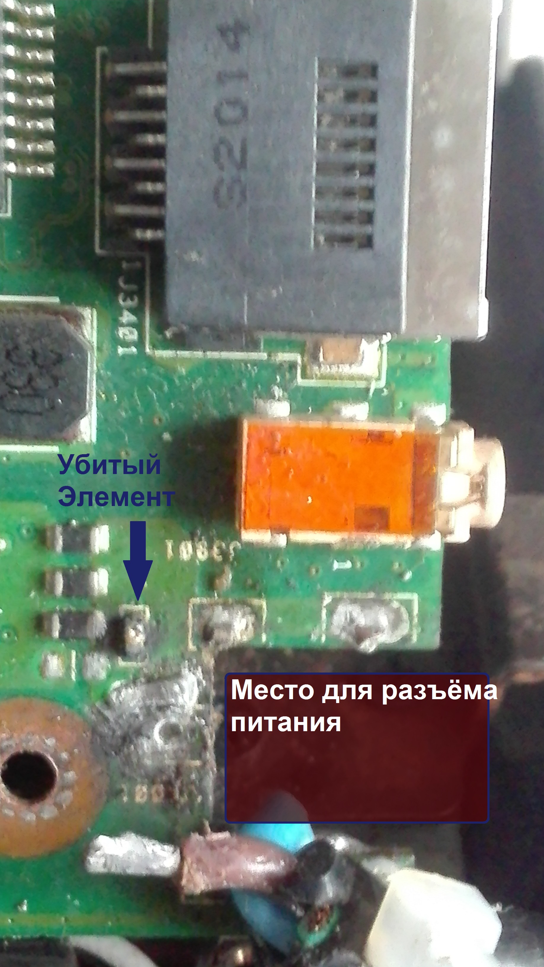

Уважаемые форумчане. Прошу помощи. Перестал включаться ноут. На наклейке снизу маркировка Asus n75sl, на мат. плате ASUS n75sf rev. 2.2.

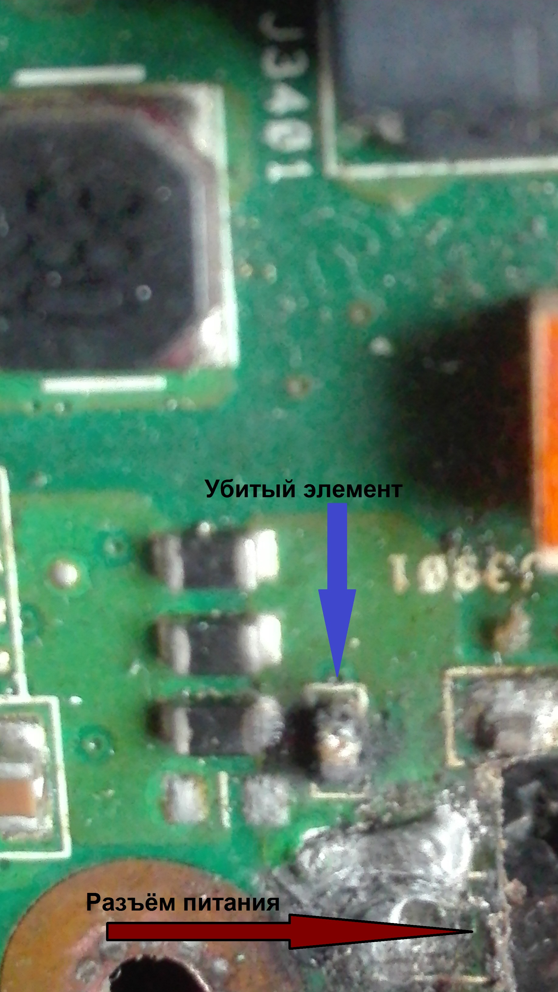

Суть проблемы: взорвался планарный конденсатор на обратной стороне от клавиатуры, рядом с разъёмом питания . Номинал не читабелен. Ну и, конечно, прозвонить тоже нельзя. Пытался найти принципиальную схему с распиновкой элементной базы ноута, но нигде в сети не нашёл. Даже в сервисных центрах нету. Предлагают ставить другую мать, а её ждать непонятно сколько (ноут далеко не новый), да и стоить она будет сильно дороже, чем перепаять. Есть вроде на Авито, но это лотерея. Уже сталкивался, когда покупал комплектуху, а она не рабочая.
Больше видимых повреждений не нашёл. Соседние элементы прозвонил, вроде живые.

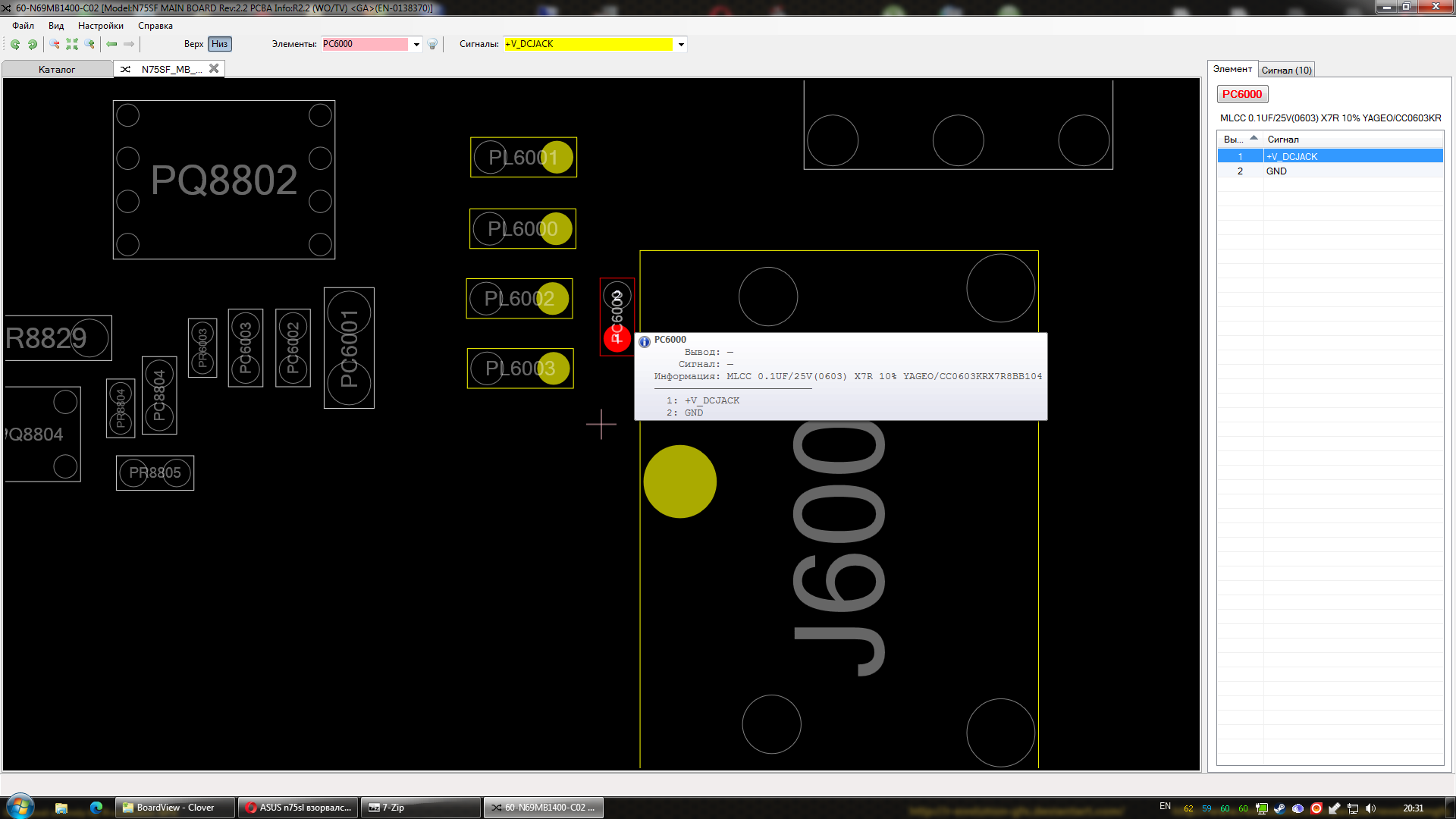

На одном из форумов мне выдали, что это 0.1UF/25V(0603) X7R 10%. Но подтверждения не было.
0.1UF/25V
