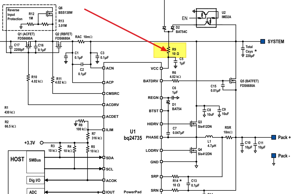

Контроллер 24735GRR  20 нога vсс  получает напряжение 19 в  через делитель 2  по 43.2  ом они сгорели . Не могу решить что делать . Помогите .
Спасибо https://upforme.ru/uploads/000d/85/e8/3591/t858476.png
Это не делитель.
Эти резисторы стоят паралельно.
Ставьте по 43.
Только сначала проверьте сопротивление по 20 выводу чарджера.
Согласно даташита, там вообще стоит резистор на 10 ом
https://upforme.ru/uploads/000d/85/e8/2/t17831.jpg
