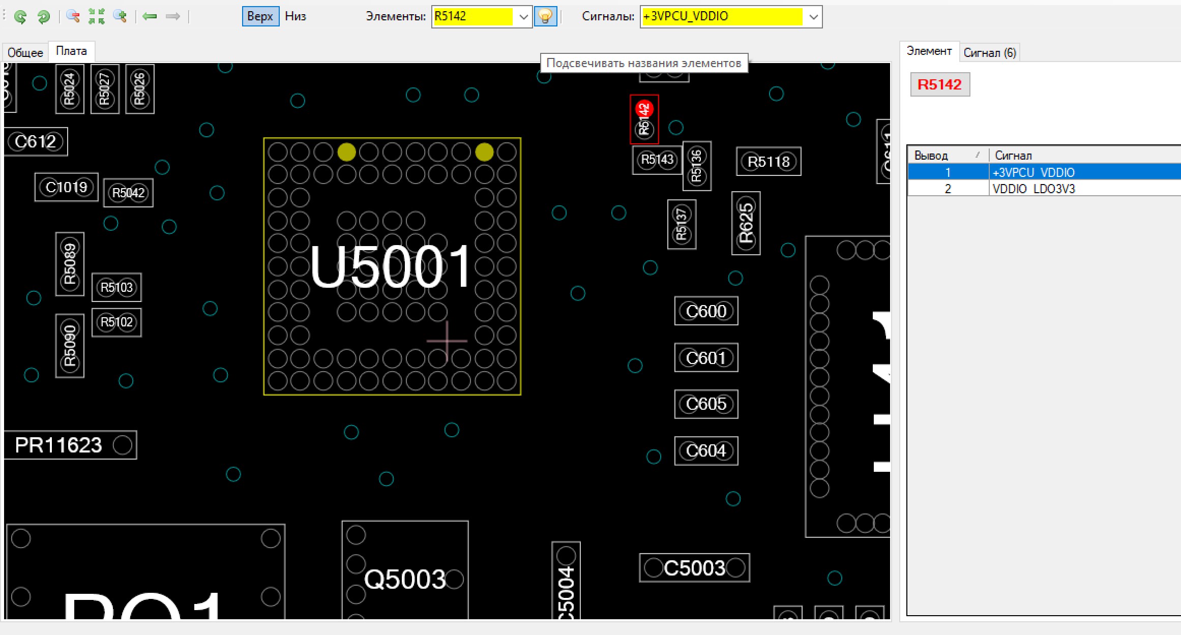

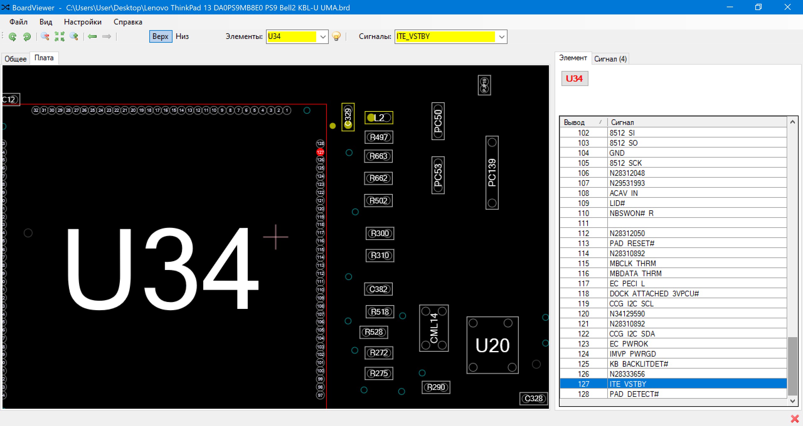

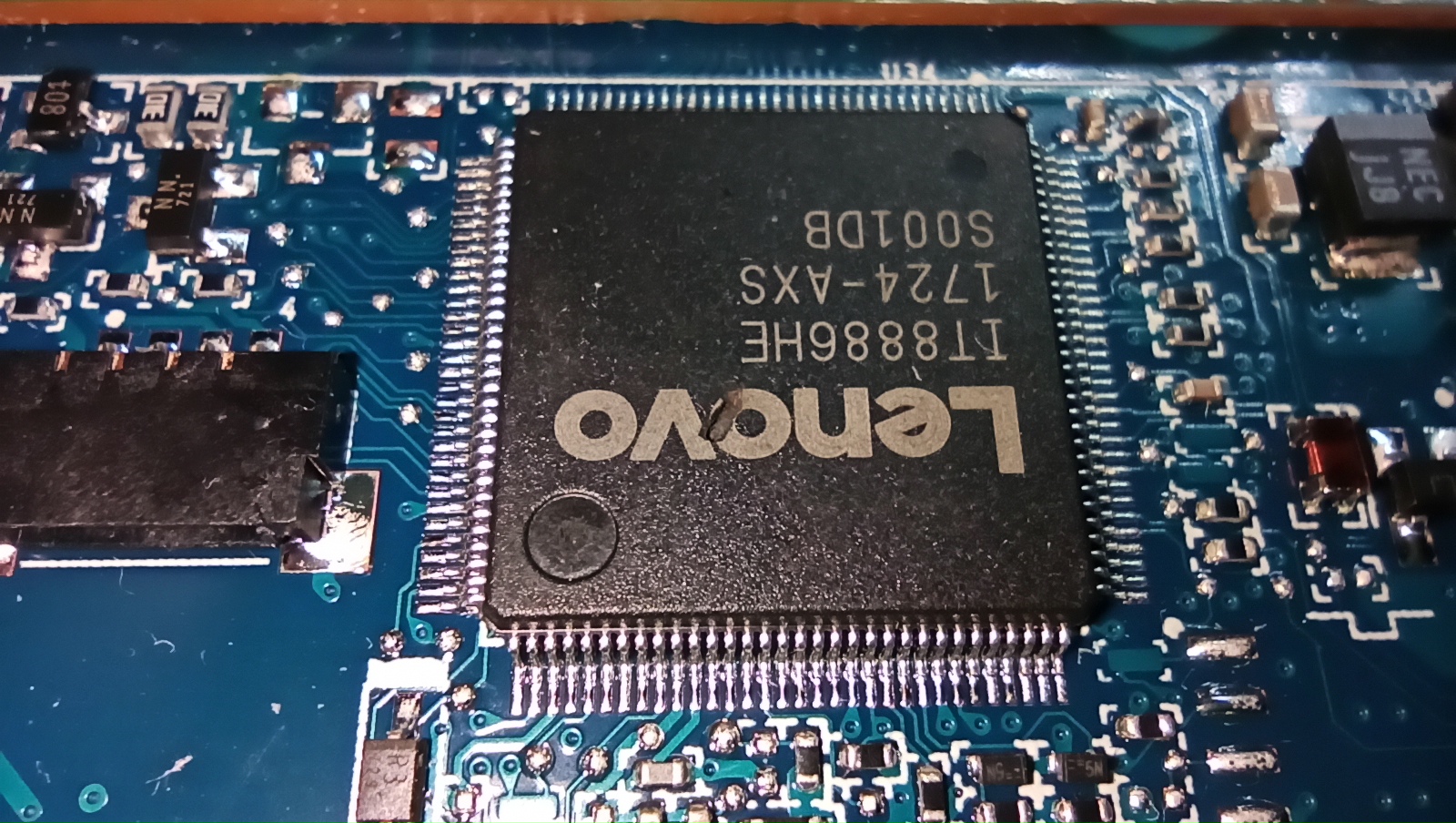

Всем привет  . ПИТАНИЕ НА ПЛАТУ НЕ ПОДАВАЛ . Имеем Леново Тинкпад 13 с маленькой дырочкой в мульте 😄 . Мульт it8886he axs . Сопротивление питаний на дросселях в пределах нормы , КЗ отсутствуют . Сгорел при подключении адаптера питания ( но это не точно ) . Один из вариантов беды , попадание плюса на центральный контакт разъёма питания - ID , но поиск в этом направлении не принёс результата . На плату есть только бордвью , схемы нету . Информации на мульт тоже нету . Плата Lenovo ThinkPad 13 DA0PS9MB8E0 PS9 Bell2 KBL-U . В курсе что мульт имеет свою прошивку . Запаял новый мульт , прошил . Очень сильно смущает сопротивление 127 ноги мульта . Оно 7 Ом , сигнал VSTBUY . Посмотрел керамику в этой цепи , не пробита . Если я правильно понимаю , то это стенбай .  Боюсь подавать питание на плату . Вопрос : как не спалить новый мульт ?
https://upforme.ru/uploads/000d/85/e8/3892/t207968.jpg
https://upforme.ru/uploads/000d/85/e8/3892/t627450.jpg
Спасибо .

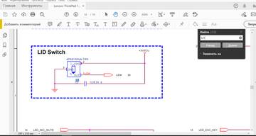

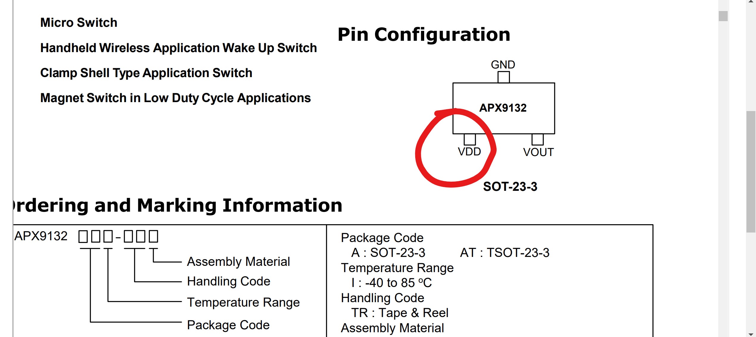

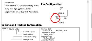

Пока вы мне активно помогаете , всё таки нашёл схему ))  Обнаружил следующий косяк . На датчике крышки , на ноге питания VDD 10 Ом . Со схемой намного проще , буду тихо сам с собою я вести беседу 😂 .
https://upforme.ru/uploads/000d/85/e8/3892/t752838.jpg
https://upforme.ru/uploads/000d/85/e8/3892/t699392.jpg

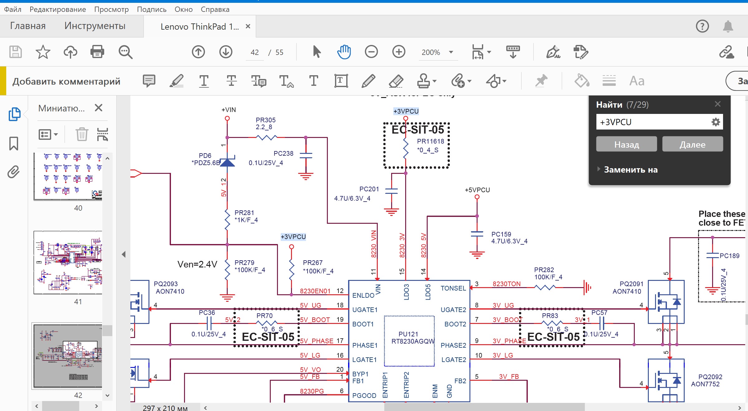

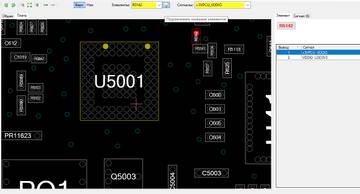

Источник 3В микра RT8230AGQW . Это ЛДО , линия сидит в коротком , 7 Ом точно не должно быть нагрузкой . Снял микру , дело не в ней . Копаю дальше ))https://upforme.ru/uploads/000d/85/e8/3892/t448907.jpg
Тут бы помог теплотелевизор , но нету . Будем искать в ручном режиме , а эти 3В расходятся по всей плате ....
Отредактировано Argonec (09.12.2020 19:12:47)
Путём исключения осталась только одна микра .  TPS65982 USB Type-C and USB PD Controller, Power Switch, and High-Speed Multiplexer . Подал питание , и таки да , греется цука . Только мне так могло повезти , что она единственная БГА , бу га га .
