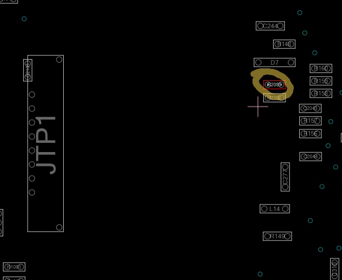

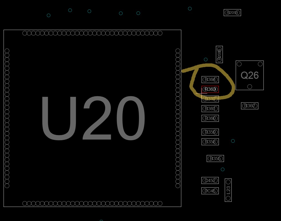

Проверьте резисторы подтяжки R363 и R364 для TP_CLK и TP_DATA
На второй ноге разъема должно быть 5 Вольт через резистор R2099, тоже проверьте.

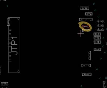

Теперь вопрос где они находятся) на плате они не подписаныhttps://upforme.ru/uploads/000d/85/e8/3874/629614.jpg
Отредактировано Суфиян (27.02.2021 10:11:44)
Бордвью на плату есть в сети.
https://upforme.ru/uploads/000d/85/e8/1298/t933767.jpg
https://upforme.ru/uploads/000d/85/e8/1298/t666445.jpg
Во всех резисторах есть 5 вольт.
На резисторе 363 на выводе 2 со стороны q26 есть 5 вольт на выводе 1 который идёт к мультику u20 только 0.74 вольт.
Резистора R2100 на плате нету там пятачки заслуженные с завода
На первой ноге разъема jtp1 есть 5 вольт на второй ноге 0.74 вольт. Не понимаю что не так.
В общем, судя потому что у вас просаживается уровень на R363 со стороны мульта, то дело в мульте. Надо перепрошить ноут и смотреть реакцию, если перепрошивка не поможет, тогда заменить мульт.
