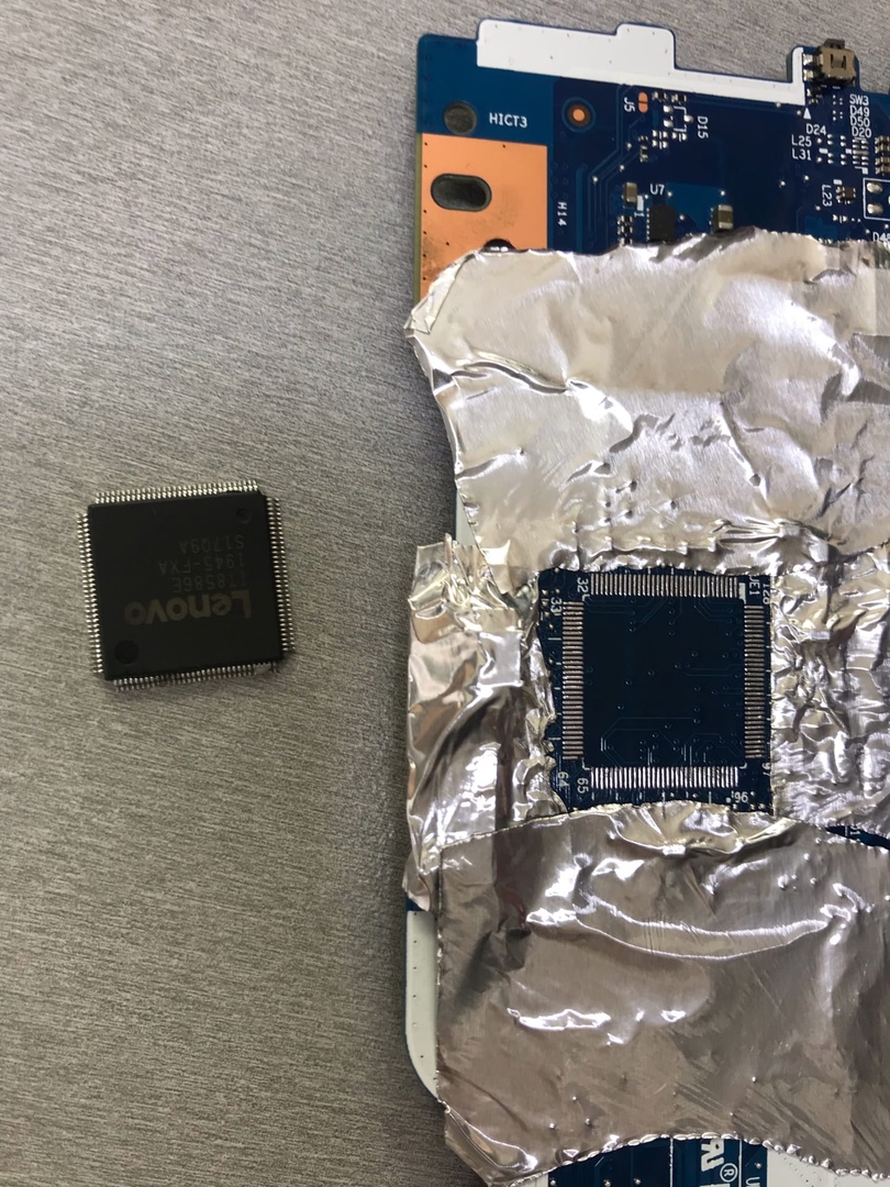

Всем привет. Плата GS55C NM-C951. Была залита в районе мультиконтроллера IT8586E FXA (мало, обошлось чисткой и пропайкой под микроскопом). Другие участки платы осмотрены тщательно, участков с коррозией и следами жидкости не обнаружены. Клавиатура отмыта, просушена, тестером проверена - исправны все клавиши. В винде и биосе не срабатывают некоторые клавиши. Биос обновлял с оффсайта. Дамп на EC не нашел. Есть мысли прошить биос и EС, если не поможет заменить мульт. Проблема с дампом на ЕС - найти не удалось. Может у кого есть схемы на подобную платформу?

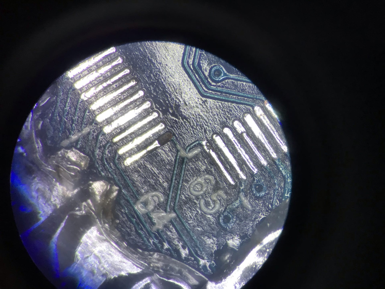

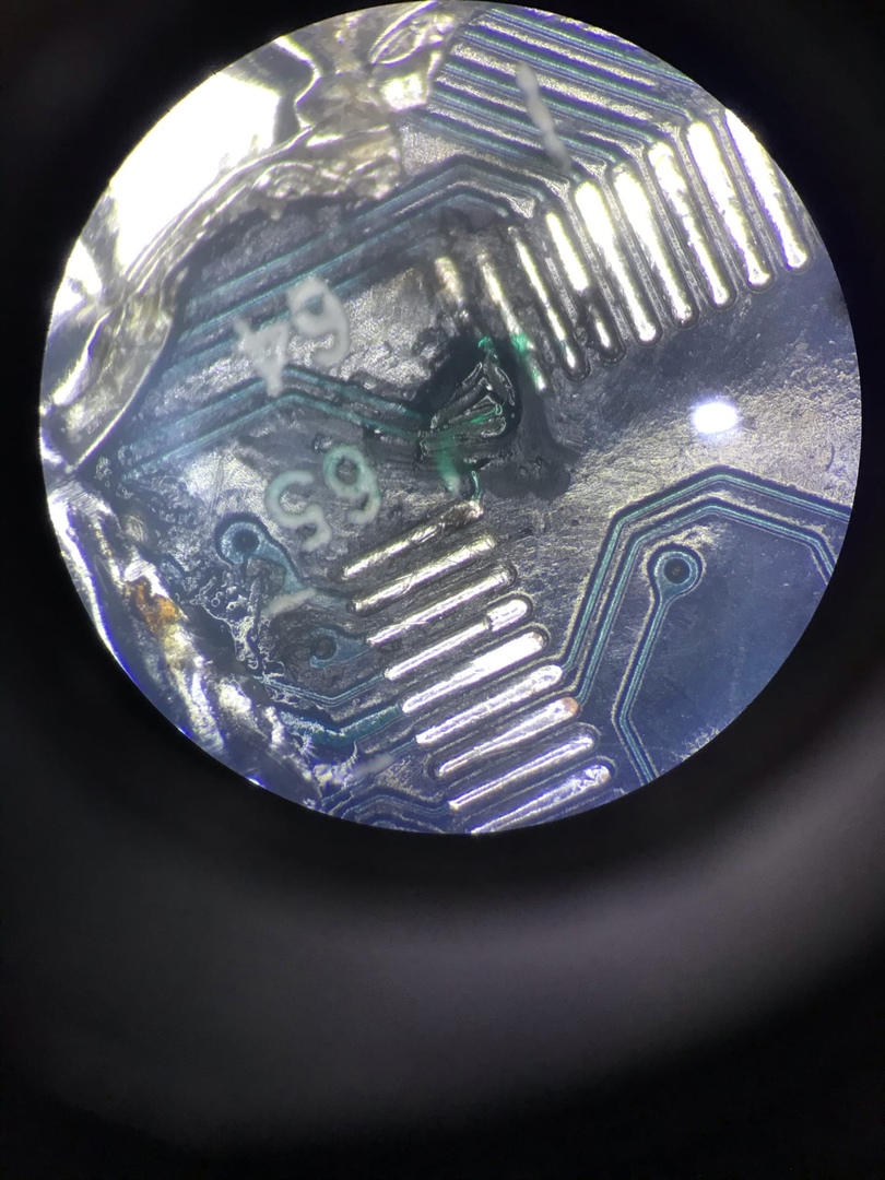

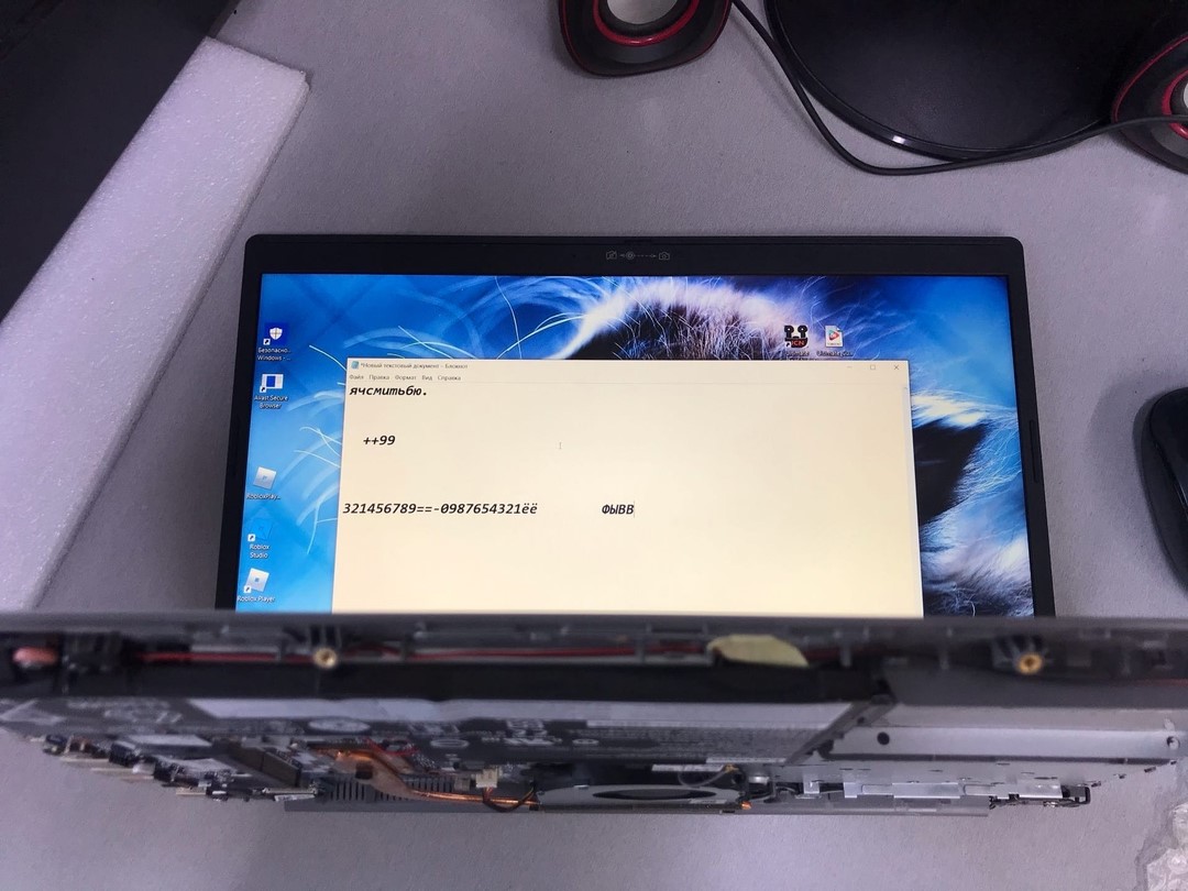

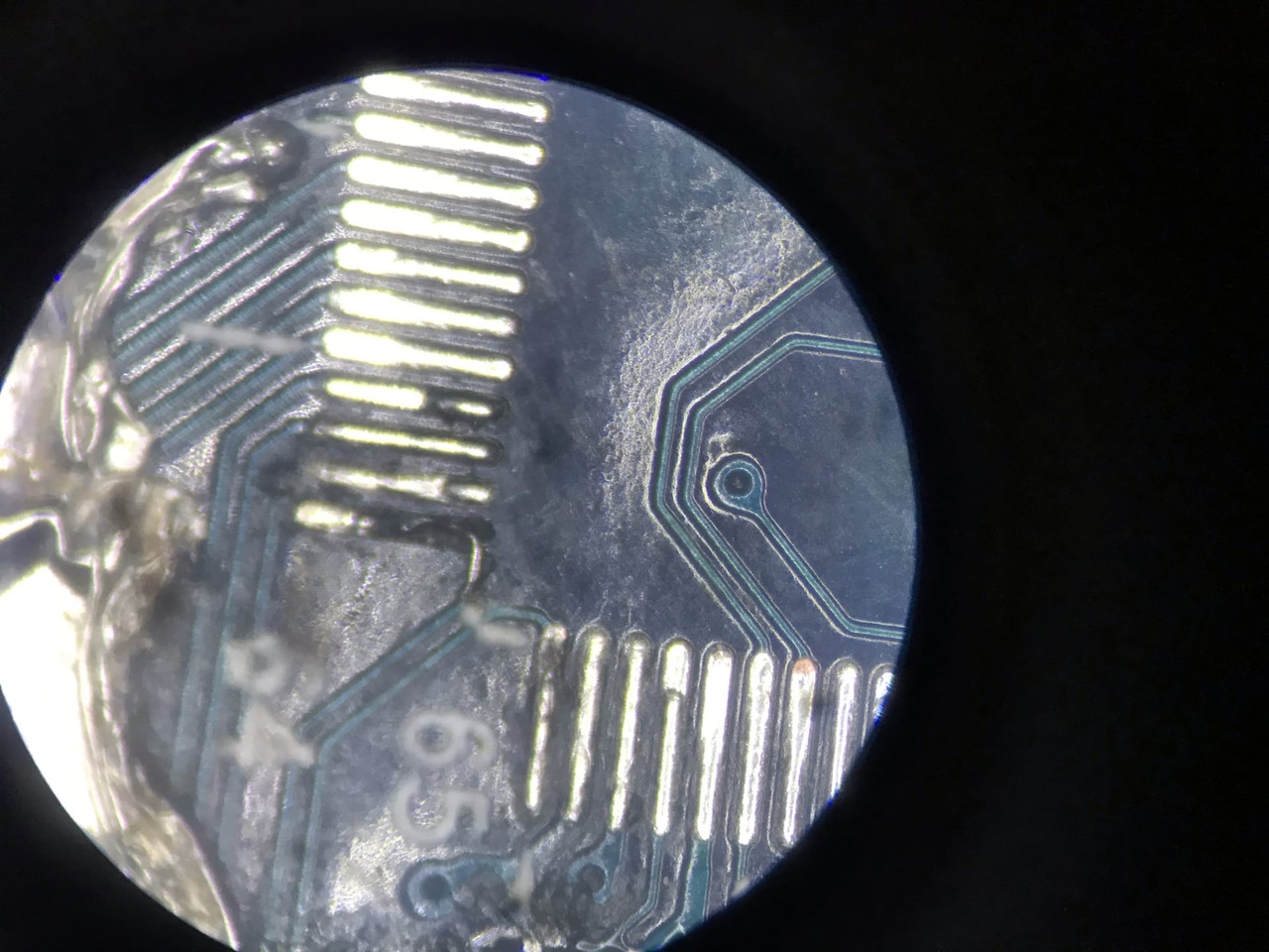

проблему решил: поднял мульт, обнаружил сгнивший 64 контакт KSI6, восстановил, клавиши заработали.
