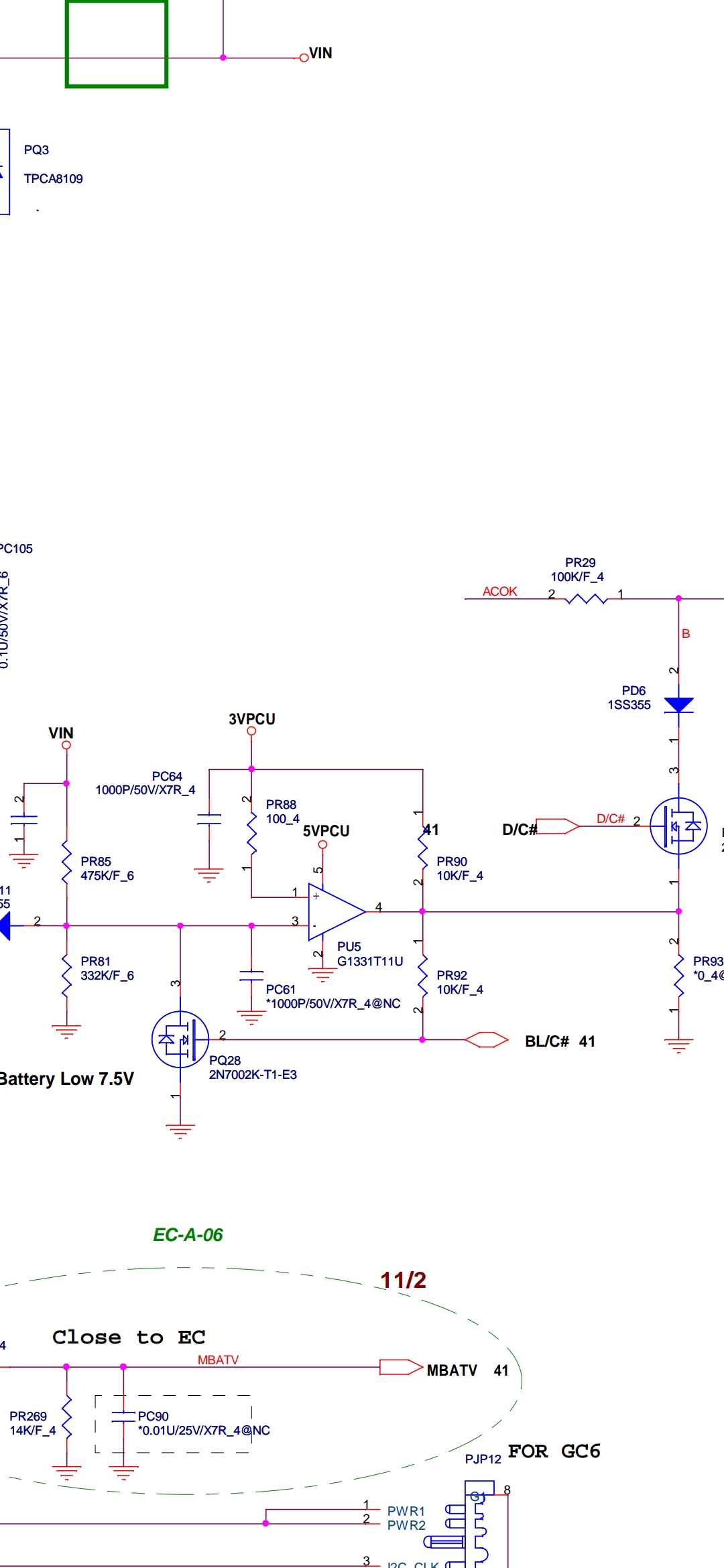

Предыстория неизвестна, от адаптера работает, но батарею не заряжает. Поставил оригинальную заряженную акб - сначала от неё запускается, но через 10-15 минут вырубается и больше признаков жизни не подаëт. Заряжаю акб в другом ноуте, ставлю обратно - снова работает. Но стоит ей немного начать разряжаться, как происходит отключение. Были протестированы ещё две батареи, все оригинальные - результат тот же. Следов залития нет (либо их уже отмыли, ноут до этого неоднократно был в сервисе). На чарджере все напряжения в норме. Меня смутил компаратор U5 на странице 44, как он работает? Он следит за напряжением батареи, но куда он посылает выходной сигнал? Может в этой части что-то не так срабатывает? Объясните пожалуйста, что должно происходить в этой части схемы?
Lenovo Thinkpad Edge 14. Странная проблема.
