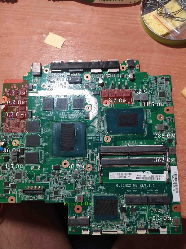

Здравствуйте. Клиент принес на продажу неисправный ноут ноутбук hasee z7-kp7gh. MB GJ5CNXX REV 1.1. ВЫкупил я его. по его словам. При профилактикe вытащил шлейф матрицы на горячую. Плюс поотрывал некоторые разьемы. Рядом с разьемом LVDS один конденсатор выгорел. Сопротивления я указал на фото. по идее проц и видюха живые но не точно. Получается коза по питанию хаба и справа от хаба тоже 0.3 ома - это дежурка 3.3?. Схемы нет борды нет. и еще напрягло сопротивление 1.5 Ома возле памяти норм это или нет не знаю. При подаче 1В 1А на дроссель возле хаба слева потребляет ампер ничего не греется. Если подать на дроссель справа подальше начинает греться хаб. Если есть у кого схема поделитесь пожалуйста. Подскажите по остальным сопротивлениям свое мнение. Спасибо. Ну
хаб по идее в труп...
hasee z7-kp7gh. MB GJ5CNXX REV 1.1 не включается
