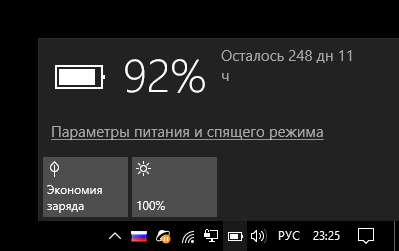

Являюсь обладателем нотуа Dell XPS 13 9360 с относительно не легкой судьбой.
Сейчас начал сталкиваться со странностями при работе от блока питания. При подключенном блоке питания система может тормозить, заряд "то идет, то не идет", а статус батареии может показывать, что она рассчитана на ~250 дней работы.
Но порой все работает штатно - заряд идет.
Без блока питания - время работы от акка ~3.5 часа.
Какие мысли?
http://forumupload.ru/uploads/000d/85/e8/3796/t71729.png
ps. сейчас минут 5-7 шла зарядка, теперь пишет "подключено, не заряжается"...
Как вариант, периодически плата перестает определять адаптер , как родной (определение осуществляется по центральному пину).
Если такое происходит (или если подключить адаптер с обрывом по центральному пину или несовместимый по мощности и т.д.) то питание тем не менее будет осуществляться , но заряд производится не будет.
