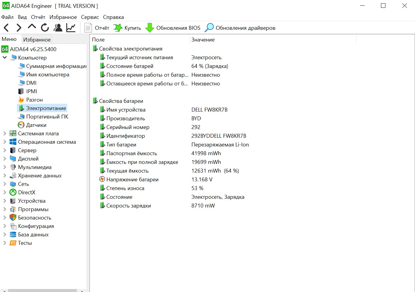

В чём проблема? Подскажите пожалуйста. 0% доступно (Подключена, не заряжается)  http://s6.uploads.ru/t/aEOIR.png
Отредактировано Rudolf (02.11.2017 15:18:37)
39
Копец ей. Полную ёмкость показывает какое-то  нереальное число. На замену.
+1

Доброго времени суток, помогите пожалуйста, Ноут HP pavilion g6. проблема с зарядкой аккумулятора 76% доступно (подключена, не заряжается), при отключении кабеля de]питания ноутбука отключается, индикатор заряда не сигнализирует о зарядке.http://s4.uploads.ru/t/XlfhE.jpg
43
Поле Значение
Свойства электропитания
Текущий источник питания Электросеть
Состояние батарей 76 % (Высокий уровень)
Полное время работы от батарей Неизвестно
Оставшееся время работы от батарей Неизвестно
Свойства батареи
Имя устройства Primary
Производитель Hewlett-Packard
Идентификатор Hewlett-PackardPrimary
Тип батареи Перезаряжаемая Li-Ion
Паспортная ёмкость 40090 mWh
Ёмкость при полной зарядке 40090 mWh
Текущая ёмкость 30413 mWh  (76 %)
Напряжение батареи 11.201 V
Степень изношенности 0 %
Состояние Электросеть
44
Igor Kenya
Исправная АБК не будет выдавать такие данные. Замените батарею.
45
Igor Kenya
А какие данные указывают на неисправность? Ну что бы понимать, в чате не видел схожих показателей неисправных акб с моими показателями.
Чаще по степени изношенности. Ноль не может быть.

http://sd.uploads.ru/t/F5CD2.jpg
48
Шухрат написал(а):
Куда копать?
При отключении ЗУ ноутбук вырубается?
Хотя, тут в любом случае на лицо износ и блокировка АКБ, т.к. "степень изношенности" у БУ аккумулятора не может быть 0%
Не стоит понимать блокировку контроллера АКБ как заговор или поломку, это все делается в целях безопасности, литий-ионные АКБ могут быть опасны, если что-то пойдет не так.
Просто замените аккумулятор на новый.
Отредактировано Сеган (30.10.2019 13:32:44)
49
Отредактировано Сеган (Сегодня 13:32:44)
При отключении не вырубается.
АКБ новый.
На другом ноуте, правда не G серии, а DV заряжался
50
АКБ новый.
Мало вашей картинки, для того, чтобы что-то понять происходящее. Вот уже оказалось, что новая, что не заряжается и что для другого аппарата.
Посмотрите совместимость вашей АКБ с моделью вашего ноутбука.
51
Я не говорил что она для другого аппарата, я заказывал ее под свою модель. А проверил на серии DV, потому что другого аппарата под рукой не было, а акб по характеристикам схожи, точнее даже взаимозаменяемы. Меня интересует почему такая скорость зарядки.
Отредактировано Шухрат (31.10.2019 13:19:00)
52
